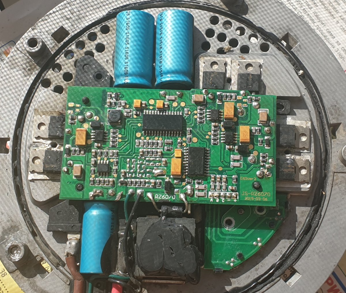

Здравствуйте, форумчане.

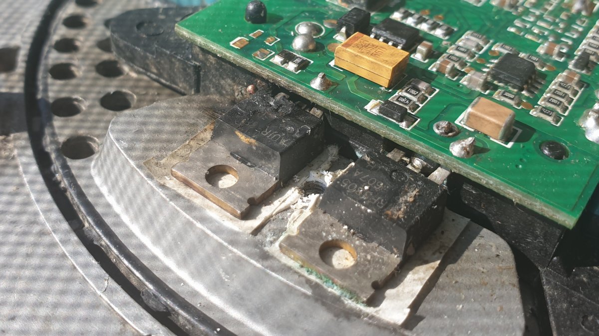

Ко мне на стол попала плата управления вентилятора охлаждения Мерседеса W212 E300 с разорвавшимся транзистором (вероятно, от попавшей воды, т.к. были окислы).20200717_124639.thumb.jpg.d5b378f1c8dcd33cd606c3a129c7aa1c.jpg
Всего транзисторов 6, все маркированы как AUIRF3805, на 55в сток-исток. Считается "автомобильным" ("низкое сопротивление открытого канала"). Такого в моём городе нет - только под заказ.
Можно ли заменить его "обычным" IRFB3206, на 60в, имеющим схожие характеристики? Если да, то необходимо менять все 6 или допустимо 1 ?
Спасибо!
При параллельном включении применяют транзисторы одного типа и одной партии, даже если в истоках установлены уравнивающие резисторы.
Вам необходимо менять все транзисторы и при этом проверить исправность элементов управления этими ключами.
23 минуты назад, regs40 сказал:
regs40, спасибо! Про полную замену понял.
А что насчет приведенного аналога? Является ли использование "автомобильного" транзистора критичным в данном случае?
+ проверить исправность элементов управления этими ключами.
Транзисторы подходящие ,за исключением максимально допустимой энергии , запасаемой индуктивностью нагрузки.Оригинал-650mj,у аналога 170mj.Достаточно ли будет 170 миллиджоулей?Думаю, что да.
