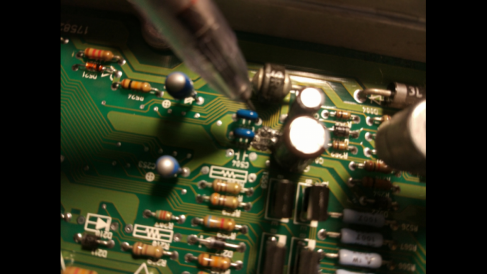

Фото платы скиньте.
Скорее все кондеры кончились. Распространённая проблема, отваливается 4 передача на сурф 130, прадо 78.

Фото платы скиньте.
Да я порылся, вроде-бы как кондер сдох 47мкф 63 вольт, такого же точно пока не нашёл есть 47мкф 30 вольт, можно им заменить
Заменить им можно, только остальные я бы тоже менял. Смотрите часто съедает дорожки и проверьте массу на моторе на головке
Да я тоже думаю что все лучшее поменять, закал в магазине все семь штук, с родными параметрами, пока колхоза не стал, есть ли какие рекомендации по работе с платой, во время работы
