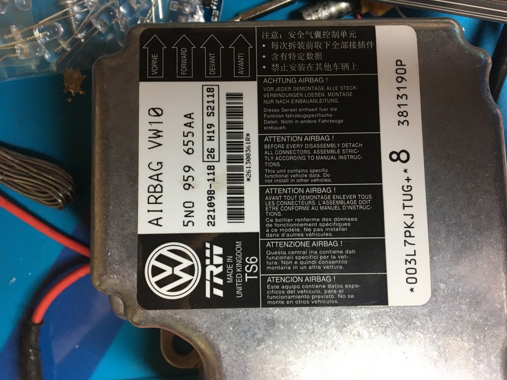

Блок AIR BAG WVPassat B7 5N0 959 655 AA Подключёниена столе

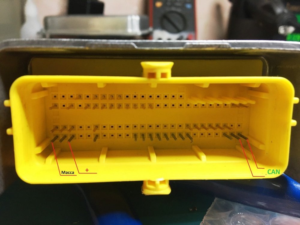

Приветствую, кто может помочь, распиновкой Блок AIR BAG Volksvagen Passat B7 5N0 959 655 AA, подключение на столе

Ребята кто может помочь дампом блока 5N0 959 655 AA, не могу победить ошибку 0003. Внутренний не исправность блока . Ошибка появилась не после креш, Нужен  рабочий дамп для проверки ,
Ещё не проверял , блок на столе . Машина ещё доехала . Я так понимаю на столе не получается обновит , только на машине?
Одисом наверно не получится на столе ,ваг кан про получится из бюджетных отломов  можно и этим mm-007 iscancar
Всем спасибо! Проблема решена . Ошибка ушла. На соседним ресурсе скинули дамп , зали все ок  !
Еще извиняюсь по распиновки! Кан верно. питания не правильно. Я подключал минус корпус, плюс любой большой конденсатор,
