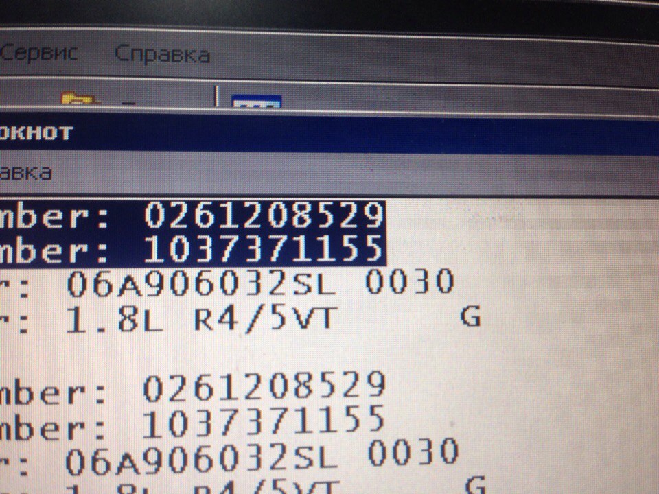

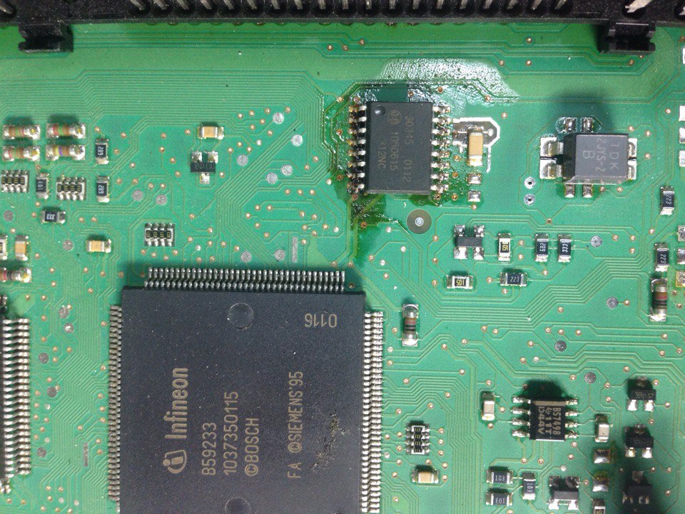

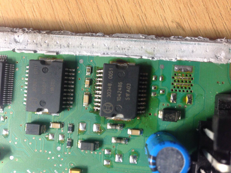

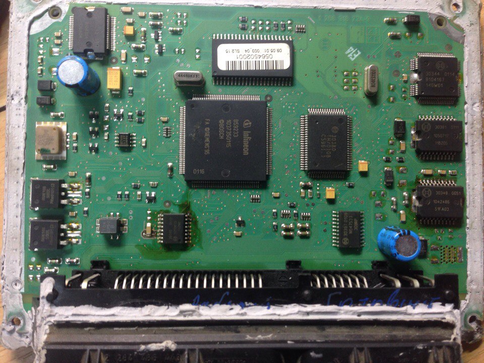

Бош me7.5 приехало чудо vw jetta 1.8t  сток вычитал. при записи обратно на половине оборвалась связь. читал мппс по розетке. никогда проблем не было с этими эбу. как ак 47 не убиваемые тут пошло не так. скидывал клему толку 0, не видит эбу. снял эбу оказался с vw passat 1.8t, + с перепаянной ранее флэшкой епромом как видимо. подключаю на столе ( без резистора на 10 кОм) хотя бы что бы иденты отдал. толку 0 ((( че делать как же быть? кесс, галетта так же не видят. прилагаю сток и фото
06A906032SL 0030.rar
Изменено пользователем buxxarin
Записать в буте оригинальную прошивку. Поставить на машину и делать диагностику.
Скорее всего будет Р0601.
Тогда править еепром.
Флешку в прогер , залейте сток и счастье наступит)))
И то, что Вы выложили - уже не сток....
Отсюда и проблемы.
Изменено пользователем dimas_71
Отсюда и проблемы.
это то что я вычитал с нее. то же и загружал. тот же файл
Я же говорю - файл с проблемой))
