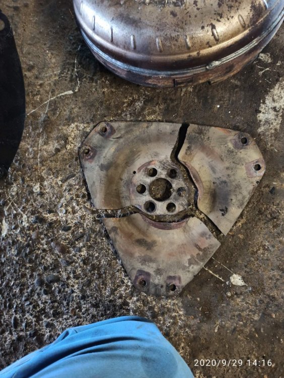

Я думаю закончится снятием коробки. Диск развалился вокруг болтов крепления к коленвалу, который приводит в действие гидротрансформатор и с которого считывает датчик. Произошло смещение и теперь дпкв передает неправильный сигнал.
Сняв стартер и проворачивая двигатель вручную, венец плясать должен, если я прав

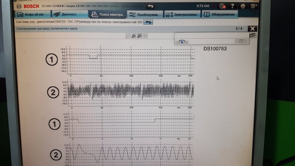

Вытащил график из Esi Tronic. Если сравнить с твоим , то у тебя не соответствие
Да я тоже заметил что импульс дпрв не совпадает с вмт, мы метки 2 раза перепроверяли у меня просто не было осцифолограммы рабочего двигателя( спасибо Анатолий ТМ за инфу), кстати ещё заметил что на АКПП не закручен верхний болт крепления коробки. Спасибо Анатолий сейчас проверю что ты сказал.

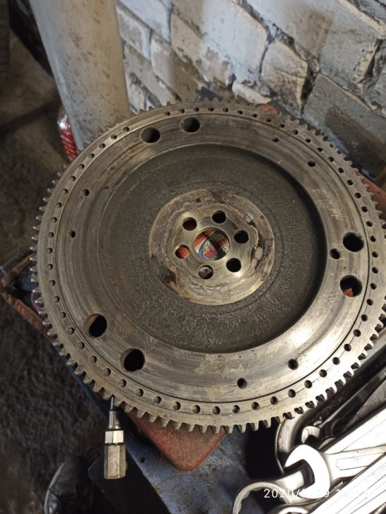

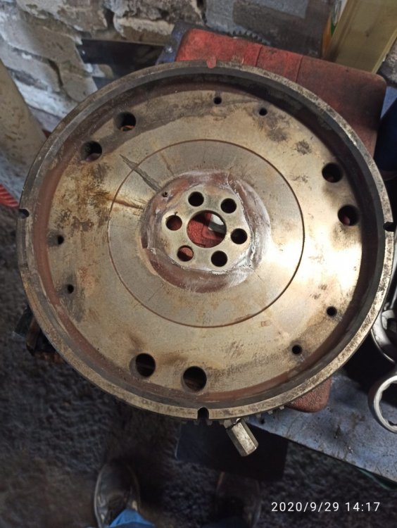

Сняли мы коробку, кстати она была всего на двух болтах прикручена, и вот что увидели.
Я ведь говорил развалился. :28_1_19:
