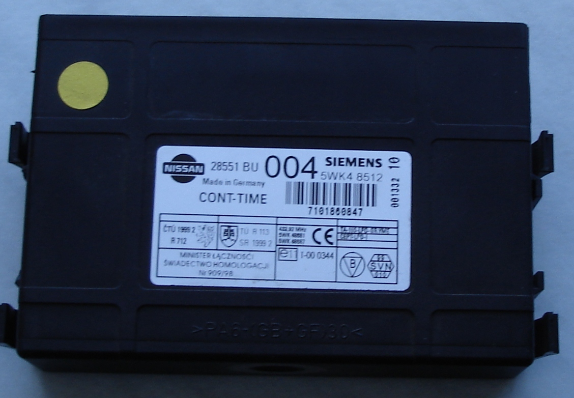

Прога работает только на ниссановских иммо с процами ST или TSM. Черная коробочка БСМ с 93С66 - не работает - только пересчет кальком по наклейке или подмена кода. И процедура подмены и кальк по наклейке валяется в сети в свободном плавании. Выкладывать не буду, снова начнутся стоны "эксклюзивных правообладателей". Гугль, форумы и голова на плечах рулят.
А как на счет ссылочки на калькулятор по наклейке?
кидай фото наклейки - посчитаю.. :rolleyes:
Не совсем разборчивы цифры на наклейке.. Там под штрихкодом пятая цифра с конца - 5 или 6?
Пробуй 1934. Или 0382.
Изменено пользователем jevgensolo
Спасибо. Пятая цифра-6. Еще бы знать, как правильно ввести код?

Читает иммо
5WK4 8041 AG with ST processor;
5WK4 8042 AG with ST processor;
5WK4 8042 AR with ST processor;
5WK4 8643 AG with TMS processors;
5WK4 8643 BG with TMS processors;
5WK4 8644 with TMS processors;
5WK4 8644 CR with TMS processors.
