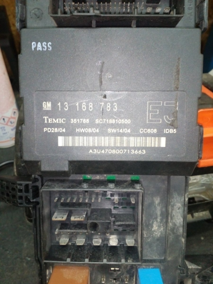

Опубликовано 15 октября, 20205 г. comment_1230961 Vectra C нужен дамп BCM, блок рабочий нужно включить в комлектации передние противотуманки но оп ком не дает в них войти пишет невозможно опознать. Пробовал стирать еепром пин принимает вин прописывает но в комплектацию все равно не пускает. Пробовал все версии опкома. VectraC 2002 dump bcm.rar Изменено 15 октября, 20205 г. пользователем dimonkot Добавил дамп Ссылка на комментарий https://www.auto-bk.ru/forum/topic/96224-vectra-c-%D0%B4%D0%B0%D0%BC%D0%BF-bcm/ Поделиться на другие сайты Поделиться Поделиться сообщением

Опубликовано 23 ноября, 20214 г. comment_1257557 Так если ты его заресетил, то там пина не будет, надо теперь привязывать. Ссылка на комментарий https://www.auto-bk.ru/forum/topic/96224-vectra-c-%D0%B4%D0%B0%D0%BC%D0%BF-bcm/#findComment-1257557 Поделиться на другие сайты Поделиться Поделиться сообщением
Опубликовано 23 ноября, 20214 г. comment_1257569 В абритусе вкладка programm security code не активна, пока не введёшь пин. Опком вообще в бсм не заходит. Пробовал аутелом, пишет блок не запрограммирован, сначала запрограммируйте блок Ссылка на комментарий https://www.auto-bk.ru/forum/topic/96224-vectra-c-%D0%B4%D0%B0%D0%BC%D0%BF-bcm/#findComment-1257569 Поделиться на другие сайты Поделиться Поделиться сообщением
