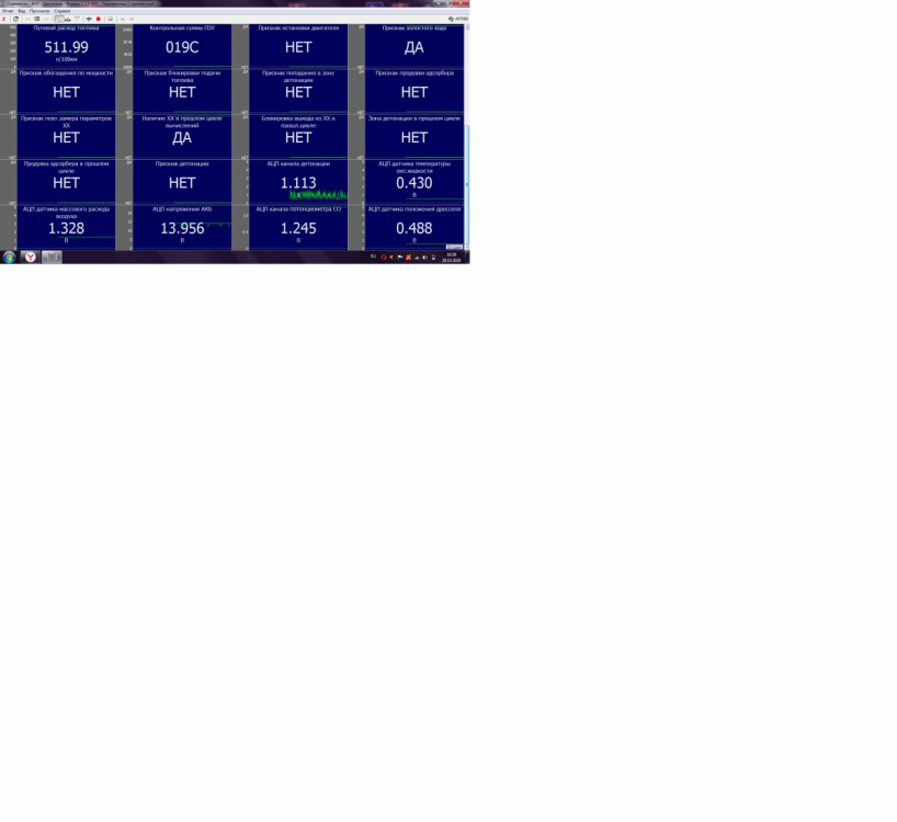

    RAMOS   Нужна подробная история авто ,иначе так некогда до истины не докопаемся !!! Ты писал ,что у тебя несколько 5х Январей и даже 1.5.4 БОШ ,и со всеми ЭБУ одинаково -хреново ,работа
а на ходу до 3тыс оборотов тупит более менее набирать скорость начинает только от 3500
Блок то точно под J5V13, а то может быть и A5V13 ?!
3 минуты назад, RAMOS сказал:
меняйте тарировку дмрв под 116
точно
у меня 3 блока январь и 1 бош 154
и на всех эта проблема была
можите помоч с татировкой и с каналом дд
у меня то есть прошивки от ледокола и о ммк с вроде как заменеными татировками но малоли)
2 минуты назад, RAMOS сказал:
прочитайте шильдик на блоке -название прошивки
точно такойже как и на софте который я прислал
J5V13L05-116.bin
завтра попробую
а то пока мерял ацп на хоу помпа потекла))

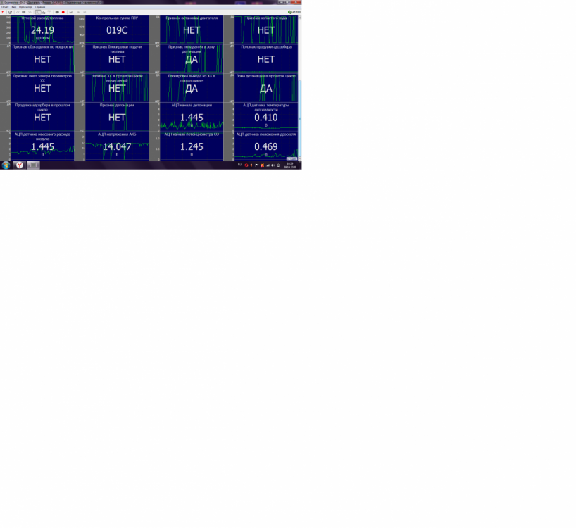

согласен многовато но причину этого не могу найти
возможно что ДД угол режет
Изменено пользователем RAMOS
