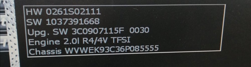

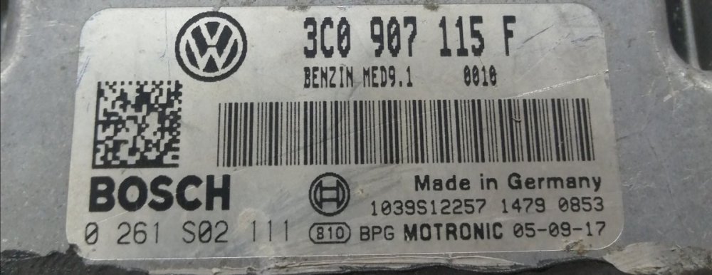

Опубликовано 28 октября, 20206 г. comment_1231917 Всем привет ищется Backup med9. 1 инденты прилагаю если у кого есть можно не бесплатно Ссылка на комментарий https://www.auto-bk.ru/forum/topic/96334-passat-b6/ Поделиться на другие сайты Поделиться в Facebook Поделиться в X Поделиться в Pinterest Поделиться Поделиться сообщением

Опубликовано 28 октября, 20206 г. comment_1231922 пиши данные авто все и чем делал?? и что щас происходит?! не то залил или обрыв? у меня есть Ссылка на комментарий https://www.auto-bk.ru/forum/topic/96334-passat-b6/#findComment-1231922 Поделиться на другие сайты Поделиться в Facebook Поделиться в X Поделиться в Pinterest Поделиться Поделиться сообщением
Опубликовано 28 октября, 20206 г. Автор comment_1231925 11 минут назад, antonpupatch сказал: пиши данные авто все и чем делал?? и что щас происходит?! не то залил или обрыв? у меня есть Читал и писал кесом! Отключил вторую лямду контрольку посчитал винолсом пошла запись время записи показало около 40ка минут пошол ставить на зарядку акб вернулся к процессу а он в программе выкинул на главную страницу выбора авто есть к-таг уже и его подключил инденты не отдает не пишет не читает и авто не запускается Ссылка на комментарий https://www.auto-bk.ru/forum/topic/96334-passat-b6/#findComment-1231925 Поделиться на другие сайты Поделиться в Facebook Поделиться в X Поделиться в Pinterest Поделиться Поделиться сообщением
