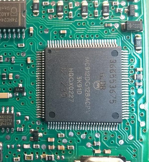

Автомобиль Рено Лагуна 2001 г.в. бензин мотор К4М. Проблема в блоке UCH (BCM). Началось с того, что появились щелчки внутри блока, беспорядочные, щелкало реле. Машина иногда не заводилась. Не было связи с BCM.  Пропаял весь блок, связь появилась, ошибки DF001 (внутренний деффект эбу), и две ошибки связанные с системой давления в шинах. Машина завидилась, но щелчки остались.  Сейчас снова связи с BCM нет, даже не моргает красная лампочка иммо на панели. Все питания и массы проверены. Аварийка не работает. Внутри эбу проверен стабилизатор^ +5V  standby есть, а основные 5V нет. Включает его процессор Motorola HC912DG128A. Питание на процессоре 5В есть, но похоже проц не запускается.
При этом если подключить X-PROG, то читается без проблем.
Если тронуть ножку кварца, то иногда проц запускается, появляется основные 5В... Но после перезапуска питания все повторяется. Кварц и кондеры менял, не помогло.
Кто подскажет что может быть?
Есть дампы Flash, EEPROM.  Может флеш полетел? EEPROM скорее всего живой, потому что читаели его когда еще машина работала.
Может у кого есть дамп флеш процессора... сравнить.
поменяй резистор на 1Mom параллельно кварцу установлен
Ок. Попробую поставить резистор. Его там нет.
13 часов назад, Andrei97779i сказал:
вот с инета картинка к примеру резистор 105 в обвязке кварца
