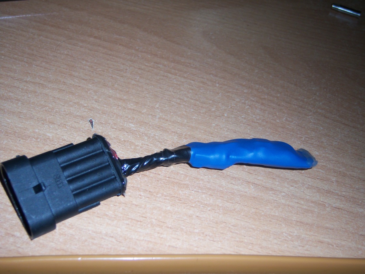

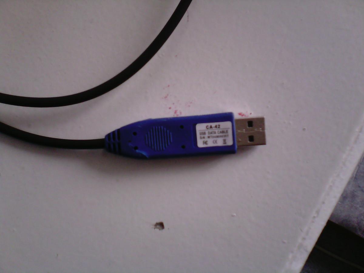

Ну вообщем собрал шнурок, на основе дата кабеля CA - 42 2795011.jpg купил в ашане за 200 руб. Этот дата кабель собран на микросхеме PL- 2303 пришлось повозиться с поиском TXD, RXD и GND, для этого разрезать разъем USB он из мягкого пластика, там на плате каждый проводок подписан. С другой стороны разъем от бензонасоса отечественных автомобилей - ГАЗ, ВАЗ.
Вот что получилось 505f18f963f7d.png Работает без проблем пока.

Ну вообщем собрал шнурок, на основе дата кабеля CA - 42 купил в ашане за 200 руб. Этот дата кабель собран на микросхеме PL- 2303 пришлось повозиться с поиском TXD, RXD и GND, для этого разрезать разъем USB он из мягкого пластика, там на плате каждый проводок подписан. С другой стороны разъем от бензонасоса отечественных автомобилей - ГАЗ, ВАЗ.
Вот что получилось Работает без проблем пока.

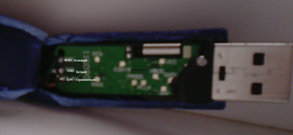

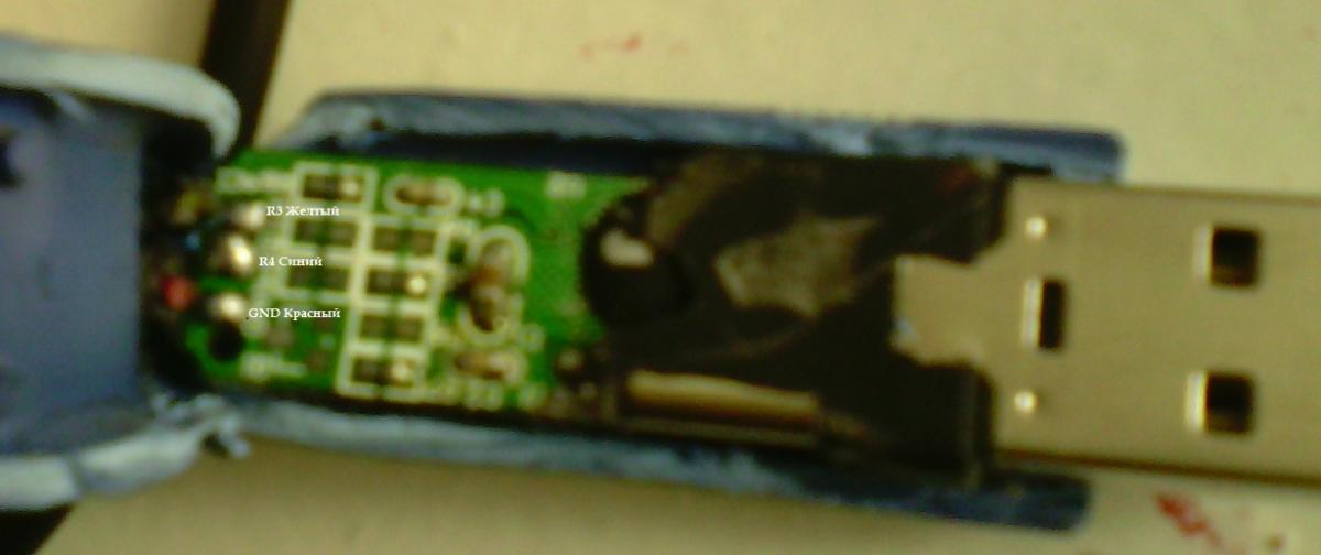

Мне пришлось резать разъем так как цветовая схема которую я нашёл в интернете на такой шнурок не соответствовала моему, и не факт что будет похожа на ваш. Но если вопрос все еще актуален могу разобрать свой разъем и выложить фото.
Извиняюсь за качество фото делал планшетником. Нам нужны контакты TXD Белый, RXD Зеленый и GND Красный. Распиновку смотрите вот здесь http://gazmap.ru/dop.../kabel-dlya-gbo и будьте аккуратны не попадите на 12V на колодке ЭБУ ГБО, предварительно прозвоните её мультитестером, о последствиях не знаю но сдается что ни чего хорошего. Остальные не страшно поменять местами ни чего просто не увидите на компьютере, я не сразу попал, TXD и RXD местами поменял и все заработало.
И еще драйвера для этого шнурка есть только до XP, на 7-ку не нашёл поэтому пришлось на ноутбук устанавливать вторую операционку.
Повторюсь данная цветовая схема соответствует только этому дата кабелю CA-42. Полная стоимость дата кабель = 200руб разъем для подключения = 50 руб.
Изменено пользователем VasZ

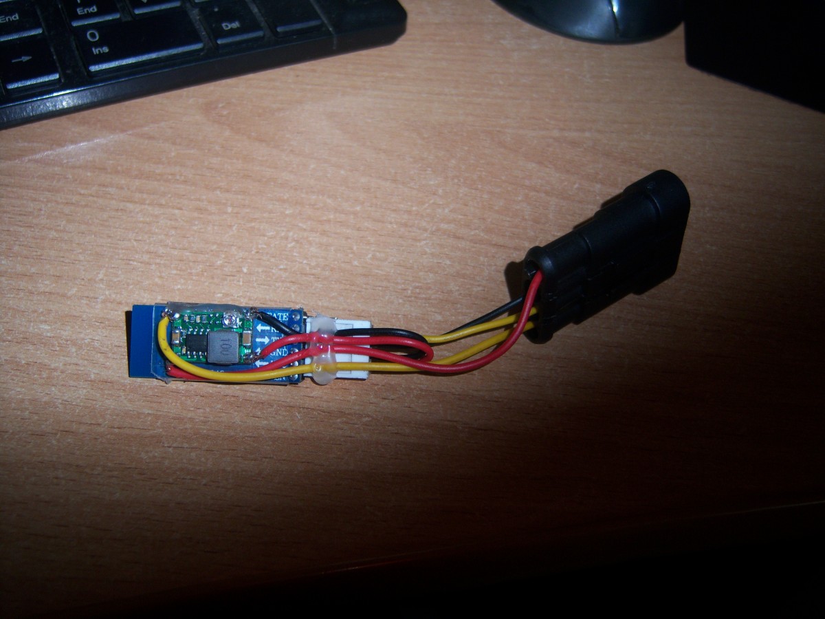

Сам пол года мучался с шнурами для Гбо. Потом надоело и сделал себе блютуз вариант. Очень удобно -ни проводов под капотом,ни в окне. Вот тут довольно неплохо написано https://www.drive2.ru/l/465063457931133379/.У кого digitronic maxi 2 ,нужно менять скорость адаптера на 57600 иначе не соединиться. Вот список команд для HC 05 и  06 http://lobotryasy.net/learning_bluetooth_part_1.php. В итоге у меня вышло так.
Спрашивайте что не ясно,постараюсь помочь.
