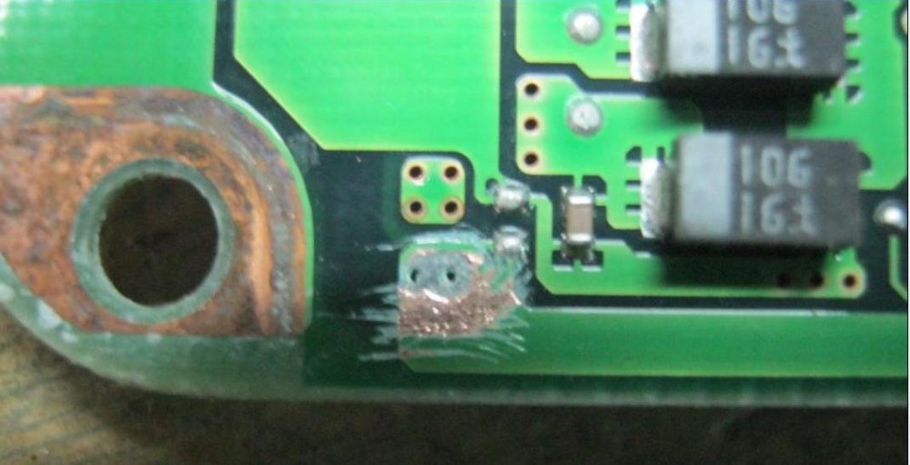

Похоже вода в ЭБУ. Посинел 20-й пин, +12 в от АКБ. Попробую открыть. Если менять ЭБУ, смогу я в своей деревне сделать?
Вот тут чего.
почистить и прозвонить на замыкание или обрыв. Если нет то в помойку)
Может есть у кого такой блок, прозвонить бы куда идет с маленькой площадки. Переход не звонится, на той стороне понятно все.
Тут слойка,и ЕСМ этот в помойку.Не живут они с такими окислами.
