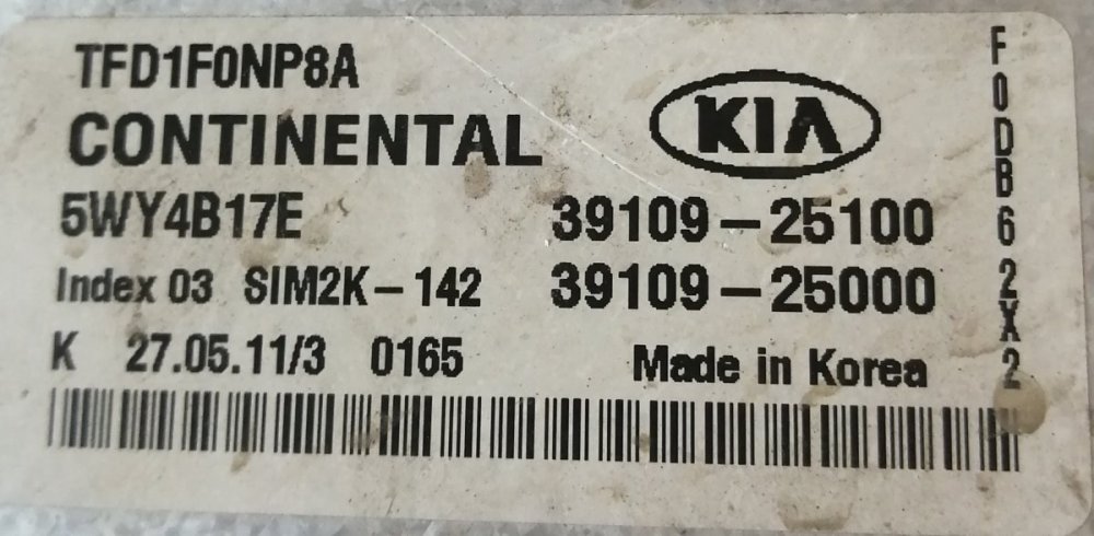

Опубликовано 22 ноября, 20206 г. comment_1233979 Всем добра кто может помочь с прошивкой на е2 а также нужно понизить подачу топлива на прогрев авто так как ее заливает на холодную датчики и компрессия ок! Есть предположение что заменили двиготель.... Ссылка на комментарий https://www.auto-bk.ru/forum/topic/96531-kia-k5-e2/ Поделиться на другие сайты Поделиться в Facebook Поделиться в X Поделиться в Pinterest Поделиться Поделиться сообщением
Опубликовано 22 ноября, 20206 г. Автор comment_1233980 вот дамп flash Ссылка на комментарий https://www.auto-bk.ru/forum/topic/96531-kia-k5-e2/#findComment-1233980 Поделиться на другие сайты Поделиться в Facebook Поделиться в X Поделиться в Pinterest Поделиться Поделиться сообщением
Опубликовано 22 ноября, 20206 г. comment_1233981 То есть то что блок от газового мотора вас совсем не напрягает??? Ссылка на комментарий https://www.auto-bk.ru/forum/topic/96531-kia-k5-e2/#findComment-1233981 Поделиться на другие сайты Поделиться в Facebook Поделиться в X Поделиться в Pinterest Поделиться Поделиться сообщением
Опубликовано 22 ноября, 20206 г. Автор comment_1233982 Меня нет) а вот клиента да... 25 минут назад, JohnFirst сказал: То есть то что блок от газового мотора вас совсем не напрягает??? Помощь естественно не бесплатно! Ссылка на комментарий https://www.auto-bk.ru/forum/topic/96531-kia-k5-e2/#findComment-1233982 Поделиться на другие сайты Поделиться в Facebook Поделиться в X Поделиться в Pinterest Поделиться Поделиться сообщением
Опубликовано 22 ноября, 20206 г. Автор comment_1233983 Или хотя бы е2 сделать! Ссылка на комментарий https://www.auto-bk.ru/forum/topic/96531-kia-k5-e2/#findComment-1233983 Поделиться на другие сайты Поделиться в Facebook Поделиться в X Поделиться в Pinterest Поделиться Поделиться сообщением
Опубликовано 23 ноября, 20206 г. comment_1234033 Есть решение.Только писать надо с разбором,bdm 100. Ссылка на комментарий https://www.auto-bk.ru/forum/topic/96531-kia-k5-e2/#findComment-1234033 Поделиться на другие сайты Поделиться в Facebook Поделиться в X Поделиться в Pinterest Поделиться Поделиться сообщением
Опубликовано 23 ноября, 20206 г. comment_1234034 После -15 такие тачки как правило вообще не заводятся,заливает в момент.... Ссылка на комментарий https://www.auto-bk.ru/forum/topic/96531-kia-k5-e2/#findComment-1234034 Поделиться на другие сайты Поделиться в Facebook Поделиться в X Поделиться в Pinterest Поделиться Поделиться сообщением
Опубликовано 23 ноября, 20206 г. Автор comment_1234042 1 час назад, genasik466 сказал: Есть решение.Только писать надо с разбором,bdm 100. с разбором и читал с бдм 100 Ссылка на комментарий https://www.auto-bk.ru/forum/topic/96531-kia-k5-e2/#findComment-1234042 Поделиться на другие сайты Поделиться в Facebook Поделиться в X Поделиться в Pinterest Поделиться Поделиться сообщением
