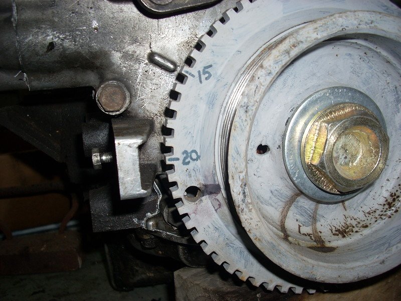

Опубликовано 9 декабря, 20205 г. comment_1235628 07.12.2020 в 14:20, proffdel сказал: Метки ставил 20 зуб на дпкв. Не знаю как может сместиться шкив цельный. Есть такой нюанс, когда делаешь зажигание раньше, машина немного выравнивается ставить нужно на 15 зуб Ссылка на комментарий https://www.auto-bk.ru/forum/topic/96680-%D0%B7%D0%BC%D0%B7-405-%D1%82%D1%80%D1%8F%D1%81%D0%B5%D1%82-%D0%BD%D0%B0-%D1%85%D0%BE%D0%BB%D0%BE%D1%81%D1%82%D1%8B%D1%85/page/5/#findComment-1235628 Поделиться на другие сайты Поделиться Поделиться сообщением
Опубликовано 9 декабря, 20205 г. Автор comment_1235630 6 минут назад, тас сказал: ставить нужно на 15 зуб 15 зуб это на метку. А дпкв на 20 вроде Ссылка на комментарий https://www.auto-bk.ru/forum/topic/96680-%D0%B7%D0%BC%D0%B7-405-%D1%82%D1%80%D1%8F%D1%81%D0%B5%D1%82-%D0%BD%D0%B0-%D1%85%D0%BE%D0%BB%D0%BE%D1%81%D1%82%D1%8B%D1%85/page/5/#findComment-1235630 Поделиться на другие сайты Поделиться Поделиться сообщением
Опубликовано 9 декабря, 20205 г. comment_1235631 35 минут назад, proffdel сказал: 15 зуб это на метку. А дпкв на 20 вроде метка стоит на 15 зубе и искать вмт по зубу 15 а не по риске напротив 15 зуба, проконтролировав по поршню 1 цилиндра индикатором - https://youtu.be/wBMMuWsiq1g Изменено 9 декабря, 20205 г. пользователем тас Ссылка на комментарий https://www.auto-bk.ru/forum/topic/96680-%D0%B7%D0%BC%D0%B7-405-%D1%82%D1%80%D1%8F%D1%81%D0%B5%D1%82-%D0%BD%D0%B0-%D1%85%D0%BE%D0%BB%D0%BE%D1%81%D1%82%D1%8B%D1%85/page/5/#findComment-1235631 Поделиться на другие сайты Поделиться Поделиться сообщением

Опубликовано 9 декабря, 20205 г. comment_1235640 47 минут назад, тас сказал: метка стоит на 15 зубе и искать вмт по зубу 15 а не по риске напротив 15 зуба, проконтролировав по поршню 1 цилиндра индикатором - https://youtu.be/wBMMuWsiq1g Многие мотористы ставят 20 зуб на ДПКВ и я в этом не исключение. Никогда проблем не было, даже если демпфер провернут. Ссылка на комментарий https://www.auto-bk.ru/forum/topic/96680-%D0%B7%D0%BC%D0%B7-405-%D1%82%D1%80%D1%8F%D1%81%D0%B5%D1%82-%D0%BD%D0%B0-%D1%85%D0%BE%D0%BB%D0%BE%D1%81%D1%82%D1%8B%D1%85/page/5/#findComment-1235640 Поделиться на другие сайты Поделиться Поделиться сообщением
Опубликовано 9 декабря, 20205 г. comment_1235643 18 минут назад, Sween сказал: Многие мотористы ставят 20 зуб на ДПКВ и я в этом не исключение. Никогда проблем не было, даже если демпфер провернут. можно так делать , а что будет если разбило шпонку на шестеренке - ставить индикатором вмт точнее будет Ссылка на комментарий https://www.auto-bk.ru/forum/topic/96680-%D0%B7%D0%BC%D0%B7-405-%D1%82%D1%80%D1%8F%D1%81%D0%B5%D1%82-%D0%BD%D0%B0-%D1%85%D0%BE%D0%BB%D0%BE%D1%81%D1%82%D1%8B%D1%85/page/5/#findComment-1235643 Поделиться на другие сайты Поделиться Поделиться сообщением

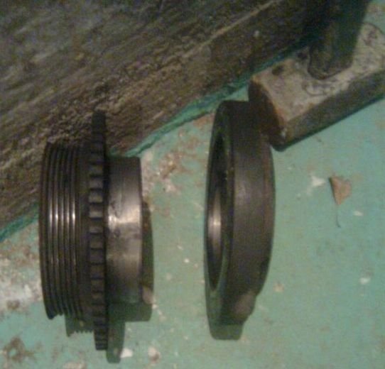

Опубликовано 9 декабря, 20205 г. Автор comment_1235645 55 минут назад, cxem сказал: Гидрокомпенсаторы зажимает. Фаза: Скрыть содержимое Шпонка не разбита, менял шкив. Выставлял метки как на фото. Ссылка на комментарий https://www.auto-bk.ru/forum/topic/96680-%D0%B7%D0%BC%D0%B7-405-%D1%82%D1%80%D1%8F%D1%81%D0%B5%D1%82-%D0%BD%D0%B0-%D1%85%D0%BE%D0%BB%D0%BE%D1%81%D1%82%D1%8B%D1%85/page/5/#findComment-1235645 Поделиться на другие сайты Поделиться Поделиться сообщением
