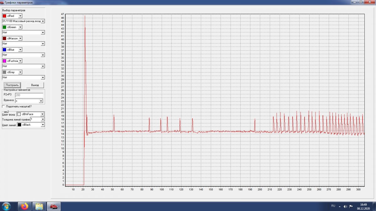

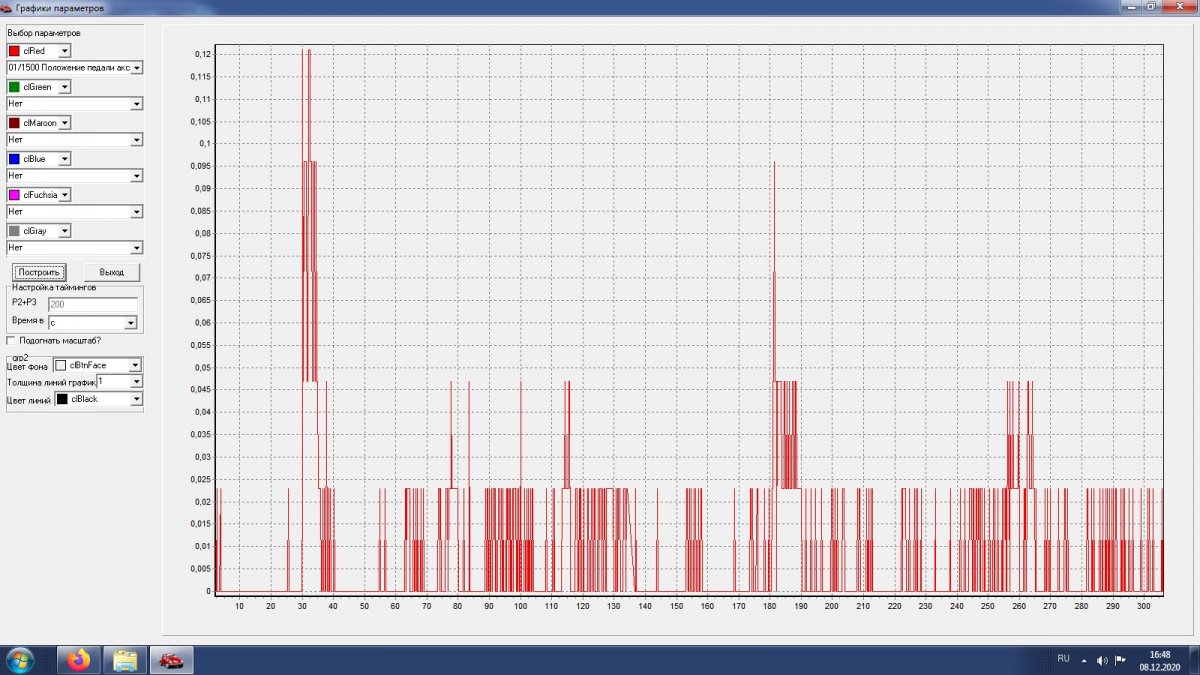

Здравствуйте! Машина рабочая, 2013 год, Евро4, ДАД, механическая педаль газа. Сильно плавают обороты ХХ, с виду выглядит как будто педалью кто то играется, дым из глушителя ровно ровно, потом газанула, клуб повалил, опять снижает и так с постоянной периодичностью. Параметры снимал программой ОпенДиаг. При запуске держит обороты повыше, но они также скачут, что странно расход топлива при этом меньше, после прогрева начинает работать ДК1, обороты снижаются и эти скачки становятся ещё более выраженные, расход топлива при работе от ДК1 становится немного выше. Массовый расход воздуха 15кг, при скачке оборотов вырастает до 20кг и снова падает. ДК1 и ДК2 менял местами ранее, ничего не дало, также ДК2 менялся на новый, сейчас он стоит в ДК1, разъемы не путанные. Поменяли свечи, высоковольтные провода, также менялся бак, топливный насос, на работу ХХ это никак не повлияло. На ДПДЗ по логу присутствует дребезг, но я не знаю, должен ли он быть, так как там совсем маленькие значения, даже признак ХХ не меняется, всегда Да. ДК1 плавает 0.08-0.76 резкими скачками, на ДК2 постоянно 0.46. ДПДЗ, ДК1 может ещё где то посмотреть? Вырезал на днях катализатор, пробег 180 000 перестал тянуть под нагрузкой и бубнил в глушитель, тяга появилась, но на ХХ это никак не повлияло. На ДК2 поставил обманку ввертыш с маленьким отверстием, ошибок пока нет.
Лог ОпенДиаг УАЗ профиль Bosch ME 17.9.7 скриншоты выше взяты с этого лога. Педаль газа механическая, тросиком. Тросик свободный, первый сантиметр педали убирает только слабину троса, затем уже заслонку открывает, то есть заслонку не дергает на ХХ. Сам дроссель не снимался, ДАД тоже родной. Выкручивал оба ДК, на них головки белого цвета, как мукой посыпанные. Катализатор был забит сажей, на свет не просвечивался

Надо в прошивке смотреть, кто там что включает после 80, но и до 80 двигатель не ровно работает.
ДПДЗ - надо поменять в первую очередь.
1 час назад, cxem сказал:
Спасибо вам за совет, закажу ДПДЗ, то есть этот дребезг не нормально. Там на сколько знаю, его никак отрегулировать нельзя, может почистить или ещё что то? По температуре скорее всего просто совпало на 80, в этот момент начался цикл регулирования по ДК1. Параметр желаемые обороты до 80 градусов немного выше, потом опускается, а дальше почему такие скачки, что то не понятно. Пропусков не вижу в таблице.
17 часов назад, тас сказал:
работа  системы судится по долговременным коррекциям,  а для этого нужно проехать до их появления в таблице ,сейчас стоит 1 - выше 1 - цы бедно ,ниже богато
ТАС, я нашёл долговременные коррекции, они в начале лога, так как сброс и инициализация проводилась в этом же логе в начале подключения, там же и общее количество пропусков по цилиндрам. Коррекция за последние два года, примерно столько ничего не сбрасывал -0.95
