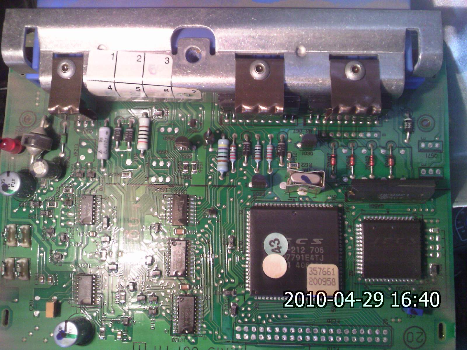

Опубликовано 30 апреля, 201016 г. comment_85815 Приехал чудо авто-этот с жалобой на штатную сигналку (мол то глохнет то незаводится)только успели монтажный блок открыть-он заводится перестал.Искра есть,насос качает,сканер показывает все хорошо,с форсунками странность с одной стороны мерили было постоянное наприжение а с другой стороны нету.Что бы еще посмотреть???нисан микра 94 год.на фото эбу и сигналка ПРОФИЛЬ ЗАПОЛНИ Изменено 30 апреля, 201016 г. пользователем Sana Ссылка на комментарий https://www.auto-bk.ru/forum/topic/9694-%D1%84%D0%B0%D0%BD%D1%82%D0%B0%D0%B7%D0%B8%D1%8F-%D0%BA%D0%BE%D0%BD%D1%87%D0%B8%D0%BB%D0%B0%D1%81%D1%8C/ Поделиться на другие сайты Поделиться Поделиться сообщением

Опубликовано 30 апреля, 201016 г. comment_85827 Приехал чудо авто-этот с жалобой на штатную сигналку (мол то глохнет то незаводится)только успели монтажный блок открыть-он заводится перестал.Искра есть,насос качает,сканер показывает все хорошо,с форсунками странность с одной стороны мерили было постоянное наприжение а с другой стороны нету.Что бы еще посмотреть???нисан микра 94 год.на фото эбу и сигналка ПРОФИЛЬ ЗАПОЛНИ а указать, тип двигателя не судьба. напряжения на форсунках не может быть в двух случаях, либо обрыв обмотки форсунки, либо обмотка форсунки замкнута на минусовую шину. дальше додумай сам. Изменено 30 апреля, 201016 г. пользователем vlad195 Ссылка на комментарий https://www.auto-bk.ru/forum/topic/9694-%D1%84%D0%B0%D0%BD%D1%82%D0%B0%D0%B7%D0%B8%D1%8F-%D0%BA%D0%BE%D0%BD%D1%87%D0%B8%D0%BB%D0%B0%D1%81%D1%8C/#findComment-85827 Поделиться на другие сайты Поделиться Поделиться сообщением
Опубликовано 1 мая, 201016 г. Автор comment_85874 Визуально сигналка выключается(диод гаснет).С форсунок оба провода идут в эбу(сняли с нево разем чуть подгнивший).Двигатель NISSAN TWIN CAM 16VALVE.И еше под капотом возле аккумулятора реле на включение зажигания начинает счолкать управление на нево идет с эбу(бело\зеленый провод) Ссылка на комментарий https://www.auto-bk.ru/forum/topic/9694-%D1%84%D0%B0%D0%BD%D1%82%D0%B0%D0%B7%D0%B8%D1%8F-%D0%BA%D0%BE%D0%BD%D1%87%D0%B8%D0%BB%D0%B0%D1%81%D1%8C/#findComment-85874 Поделиться на другие сайты Поделиться Поделиться сообщением

Опубликовано 4 мая, 201016 г. Автор comment_86497 Все завел!!!Вобшем за правой передней стойкой на пластине висит себе коробочка на ней сходится три блокировки .Все в кучу и вперед.Всем большое СПОСИБО и по больше толковых клиентов!!!!! Ссылка на комментарий https://www.auto-bk.ru/forum/topic/9694-%D1%84%D0%B0%D0%BD%D1%82%D0%B0%D0%B7%D0%B8%D1%8F-%D0%BA%D0%BE%D0%BD%D1%87%D0%B8%D0%BB%D0%B0%D1%81%D1%8C/#findComment-86497 Поделиться на другие сайты Поделиться Поделиться сообщением
