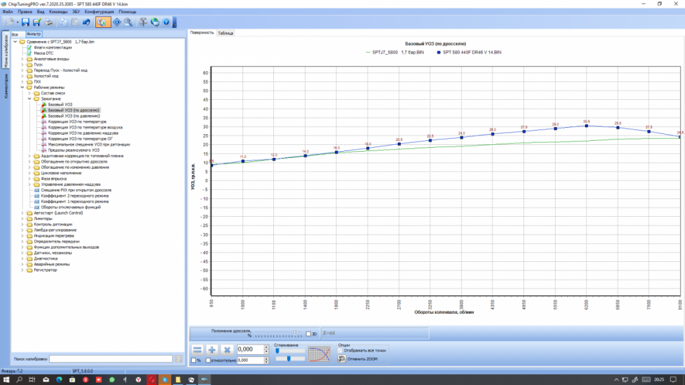

Опубликовано 25 января, 20215 г. comment_1239309 Всем привет!имеется ваз 2107 с 16кл мотором ,не сток,низ 84*84,дросселя,валы 10.5-280,форсунки 440сс проблема такая,откатываю программу,всё хорошо вроде,но с чего-то смесь на хх с 14 улетает до 12,потом может стать такой бедной,что глохнет,так-же и на всех режимах,буд-то статика улетает... нашел открученный дпдз(программа откатана по нему) думаю ну вот мое счастье,прикрутил на фиксатор болты,поехал,все хорошо,смеси как нужно.вечером поехал в город и примерно через 20мин езды на заправке начинает беднить,хх глохнет,еле едет......подключил манометр держит 4бара стабильно,и в период "косяка" и когда всё стабильно ехало. прошивку прилагаю,катаю по дросселю 16*32 на "горки"не смотрите,не сглаживал снял лог смсдиаг. есть сканматик если нужно,не знаю куда рыть,напряжение тоже в норме... где-то зарыта проблемка.... SPT 580 440F DR46 V 14.bin 999тупит.csv Ссылка на комментарий https://www.auto-bk.ru/forum/topic/97084-2107-16%D0%BA%D0%BB-%D1%8F72/ Поделиться на другие сайты Поделиться Поделиться сообщением

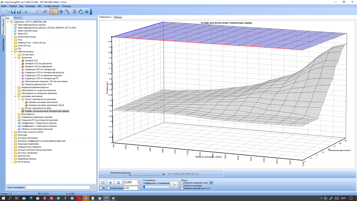

Опубликовано 26 января, 20215 г. comment_1239338 как скачет атмосферное давление у вас на месте . в комплектации нет барокорекции при использовании прошивки по управлению по дросселю . еще не настроена таблица коэффициент температура заряда - не строил ее ? или коряво построена обработчик канала дд на 9011 или 9010? нет в комплектациии -какая рампа стоит - сливная или нет ? Изменено 26 января, 20215 г. пользователем тас Ссылка на комментарий https://www.auto-bk.ru/forum/topic/97084-2107-16%D0%BA%D0%BB-%D1%8F72/#findComment-1239338 Поделиться на другие сайты Поделиться Поделиться сообщением
Опубликовано 26 января, 20215 г. Автор comment_1239352 Коэффициент темп заряда я даже не знаю что это. Атмосферное давление не скажу, но до этого на этом же низе но ресивере, и кузов 2104,ездил только коробки передач ломал, с шдк всегда и всё было хорошо Ссылка на комментарий https://www.auto-bk.ru/forum/topic/97084-2107-16%D0%BA%D0%BB-%D1%8F72/#findComment-1239352 Поделиться на другие сайты Поделиться Поделиться сообщением
Опубликовано 26 января, 20215 г. comment_1239354 41 минуту назад, KlaSSiK06 сказал: Коэффициент темп заряда я даже не знаю что это. Атмосферное давление не скажу, но до этого на этом же низе но ресивере, и кузов 2104,ездил только коробки передач ломал, с шдк всегда и всё было хорошо решайте вопрос по дд - канал не отстроен или уберите его совсем или отстройте канал - -у вас авто ездиет в аварийном режиме при смеси 14.7 и углом минус 8 гр к таблице у вас холостые зависят от уоз 7 гр минус 8 -вот и глохнет - отключение маски не отключает аварийный режим Изменено 26 января, 20215 г. пользователем тас Ссылка на комментарий https://www.auto-bk.ru/forum/topic/97084-2107-16%D0%BA%D0%BB-%D1%8F72/#findComment-1239354 Поделиться на другие сайты Поделиться Поделиться сообщением

Опубликовано 26 января, 20215 г. comment_1239411 16 минут назад, KlaSSiK06 сказал: Нет, правильно же всё отключил? Ещё не проверял, отпишусь сразу вот столько отличий калибровок 2107 турбо на софте 5800- поэтому о правильности говорить преждевременно -имхо Изменено 26 января, 20215 г. пользователем тас Ссылка на комментарий https://www.auto-bk.ru/forum/topic/97084-2107-16%D0%BA%D0%BB-%D1%8F72/#findComment-1239411 Поделиться на другие сайты Поделиться Поделиться сообщением

Опубликовано 26 января, 20215 г. Автор comment_1239425 Скопировал со стока коэфф. Темп заряда, и ширину адаптации дпдз, завтра ради интереса проверю. Барокоррекция где не найду что-то 😞... Ссылка на комментарий https://www.auto-bk.ru/forum/topic/97084-2107-16%D0%BA%D0%BB-%D1%8F72/#findComment-1239425 Поделиться на другие сайты Поделиться Поделиться сообщением
