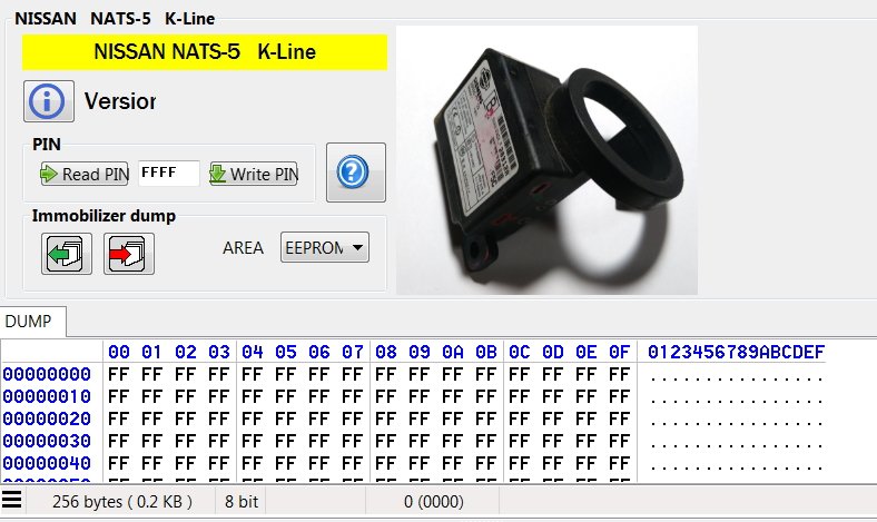

Опубликовано 1 февраля, 20215 г. Автор 29.01.2021 в 22:09, unik сказал: Проще по К-Line этот NATS читануть.И будет реальный Pin Code. И ЕСМ бомбить не нужно.Синхра автоматом ляжет при вводе Pin Code пробывал утилитой по nats,не помогла думал так и сделать не вышло☹️☹️
Опубликовано 2 февраля, 20215 г. Если не читается утилитой, значит и накачки нет, или она не адекватная.
Опубликовано 2 февраля, 20215 г. Блин, ну вроде человек не клиент... существует 2 способа извлечения пина... 3й это дилеры. unik - гений японамамы.... Привет к стати. правильно говорит - автоматом ляжет синхра при записи ключей в исправной системе. Чего выдумываете? В консалте это выглядит как c/u initialization вроде.
