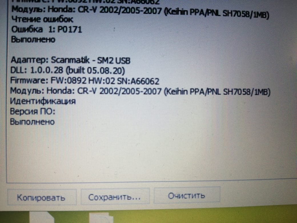

Опубликовано 6 февраля, 20215 г. comment_1240468 всем добра !!! в общем ситуация такова - люди поставили двс с обьемом 2,4 и тог на холодную автомобиль троит и нет стабильной работы! в ошибках висит бедная смесь топлива!! кто может поправить прошивку при прогреве сделать е2 тюн !!! инденты прилагаю!! Ссылка на комментарий https://www.auto-bk.ru/forum/topic/97194-honda-crv-2002-20-vs-24/ Поделиться на другие сайты Поделиться Поделиться сообщением
Опубликовано 7 февраля, 20215 г. comment_1240523 Идентов как раз и нет. Надо смотреть какой проц. Они далеко не все шьются Ссылка на комментарий https://www.auto-bk.ru/forum/topic/97194-honda-crv-2002-20-vs-24/#findComment-1240523 Поделиться на другие сайты Поделиться Поделиться сообщением
Опубликовано 7 февраля, 20215 г. Автор comment_1240536 2 часа назад, barsat сказал: Идентов как раз и нет. Надо смотреть какой проц. Они далеко не все шьются хм🤔! мне ребята сказали что сделают! и им этих данных хватило в полне!!! а какие ище могут быть подводные камни??? и каким оборудованием вы читаете??? допустим в k-tag нет именно этого блока!! есть похожий но с акорда!! Ссылка на комментарий https://www.auto-bk.ru/forum/topic/97194-honda-crv-2002-20-vs-24/#findComment-1240536 Поделиться на другие сайты Поделиться Поделиться сообщением
Опубликовано 7 февраля, 20215 г. comment_1240537 Покажите, где вы видите иденты ? Иденты самого сканматика не в счет. Ссылка на комментарий https://www.auto-bk.ru/forum/topic/97194-honda-crv-2002-20-vs-24/#findComment-1240537 Поделиться на другие сайты Поделиться Поделиться сообщением
Опубликовано 7 февраля, 20215 г. comment_1240541 Если там проц OKI, вряд ли вы чем-то запишите его. Ссылка на комментарий https://www.auto-bk.ru/forum/topic/97194-honda-crv-2002-20-vs-24/#findComment-1240541 Поделиться на другие сайты Поделиться Поделиться сообщением

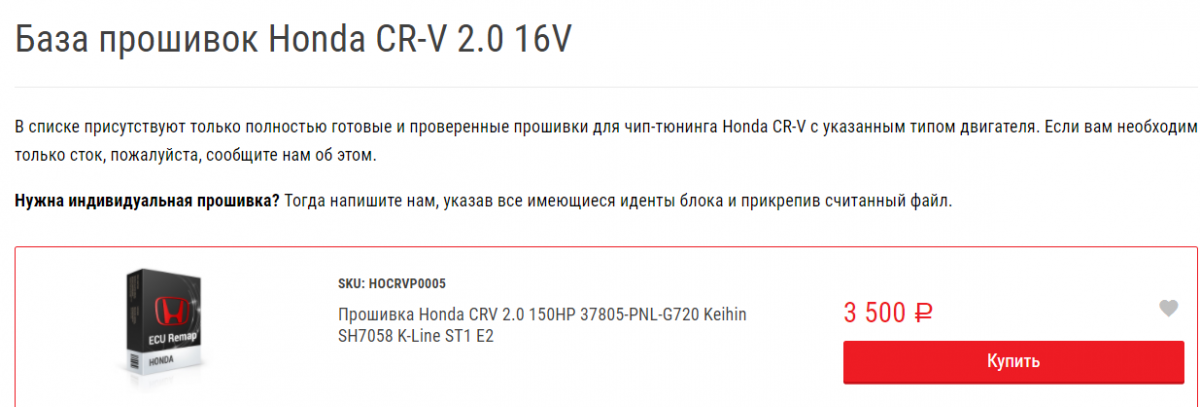

Опубликовано 7 февраля, 20215 г. comment_1240553 Кроме того, что это SH7058 - там больше ничего не указано. Сказать что сделают и сделать - разные вещи. А фото конторы, которой Вы прикрепили - это складка! Ссылка на комментарий https://www.auto-bk.ru/forum/topic/97194-honda-crv-2002-20-vs-24/#findComment-1240553 Поделиться на другие сайты Поделиться Поделиться сообщением
