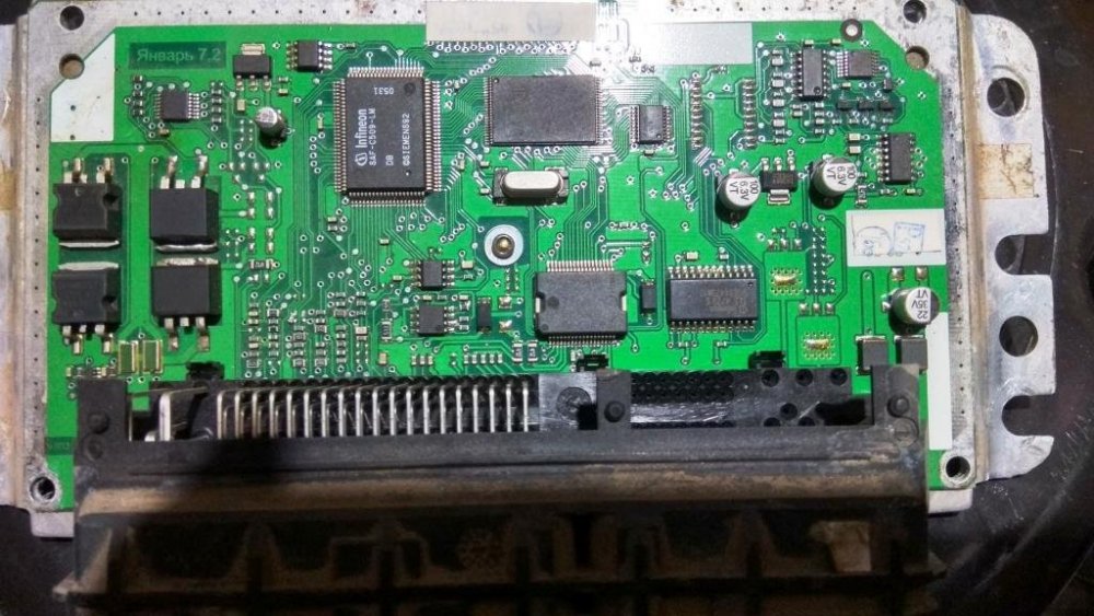

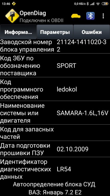

Опубликовано 4 апреля, 20214 г. comment_1244840 Добрый день! Подскажите пожалуйста где я ошибаюсь. Прошиваю январь 7.2 разными прошивками, включая стокову. Так вот при диагностике код ПО не меняется. т.е. какую бы прошивку не записать в эбу, при диагностике показывает одно и тоже. Блок был снят 2107 инжекторной, но в нем есть дополнительные элементы под 16кл двиг. Может эбу и не подходит. Шил стоковую прошивку с эпромом. Шью ромокабелем 4.2 и ChipLoader1.97.7. Вроде прошивается нормально, делаю все по инструкции, блок на связь выходит, флеш читается и записывается. Прошивки все из интернета. Сильно не ругайте). Ссылка на комментарий https://www.auto-bk.ru/forum/topic/97674-%D0%BF%D1%80%D0%BE%D1%88%D0%B8%D0%B2%D0%BA%D0%B0-%D1%8F%D0%BD%D0%B2%D0%B0%D1%80%D1%8C-72/ Поделиться на другие сайты Поделиться Поделиться сообщением
Опубликовано 4 апреля, 20214 г. comment_1244841 предоставьте скрины ,где все одно и тоже показывает ПО название прошивки может и не совпадать с идентификатором - он обычно не меняется для того чтобы было автоопределение блока при диагностике Изменено 4 апреля, 20214 г. пользователем тас Ссылка на комментарий https://www.auto-bk.ru/forum/topic/97674-%D0%BF%D1%80%D0%BE%D1%88%D0%B8%D0%B2%D0%BA%D0%B0-%D1%8F%D0%BD%D0%B2%D0%B0%D1%80%D1%8C-72/#findComment-1244841 Поделиться на другие сайты Поделиться Поделиться сообщением
Опубликовано 4 апреля, 20214 г. comment_1244843 Смотрите обвязку, питание, обмен EEPROM с процессором. Самый простой способ- замена ее на заведомо годную . Изменено 4 апреля, 20214 г. пользователем regs40 пунктуация Ссылка на комментарий https://www.auto-bk.ru/forum/topic/97674-%D0%BF%D1%80%D0%BE%D1%88%D0%B8%D0%B2%D0%BA%D0%B0-%D1%8F%D0%BD%D0%B2%D0%B0%D1%80%D1%8C-72/#findComment-1244843 Поделиться на другие сайты Поделиться Поделиться сообщением
Опубликовано 4 апреля, 20214 г. Автор comment_1244844 Вот на том скрине, опен диаг, стоковая прошивка в блоке а показывает что ледокол. И еще, блок подходит по мой авто? Ссылка на комментарий https://www.auto-bk.ru/forum/topic/97674-%D0%BF%D1%80%D0%BE%D1%88%D0%B8%D0%B2%D0%BA%D0%B0-%D1%8F%D0%BD%D0%B2%D0%B0%D1%80%D1%8C-72/#findComment-1244844 Поделиться на другие сайты Поделиться Поделиться сообщением
Опубликовано 4 апреля, 20214 г. comment_1244848 Выкини опен диаг, мобильный не вычитывает правильно иденты блока, . Используй клайн и программу на пк. Ссылка на комментарий https://www.auto-bk.ru/forum/topic/97674-%D0%BF%D1%80%D0%BE%D1%88%D0%B8%D0%B2%D0%BA%D0%B0-%D1%8F%D0%BD%D0%B2%D0%B0%D1%80%D1%8C-72/#findComment-1244848 Поделиться на другие сайты Поделиться Поделиться сообщением
Опубликовано 4 апреля, 20214 г. comment_1244849 32 минуты назад, regs40 сказал: Смотрите обвязку, питание, обмен EEPROM с процессором. Самый простой способ- замена ее на заведомо годную . Какой епром какой процессор? софт просто для диагностики сменить надо)) Ссылка на комментарий https://www.auto-bk.ru/forum/topic/97674-%D0%BF%D1%80%D0%BE%D1%88%D0%B8%D0%B2%D0%BA%D0%B0-%D1%8F%D0%BD%D0%B2%D0%B0%D1%80%D1%8C-72/#findComment-1244849 Поделиться на другие сайты Поделиться Поделиться сообщением
