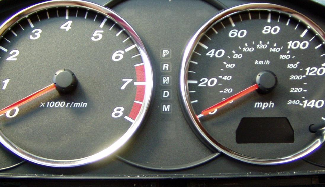

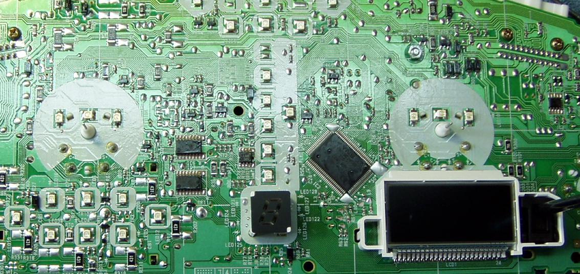

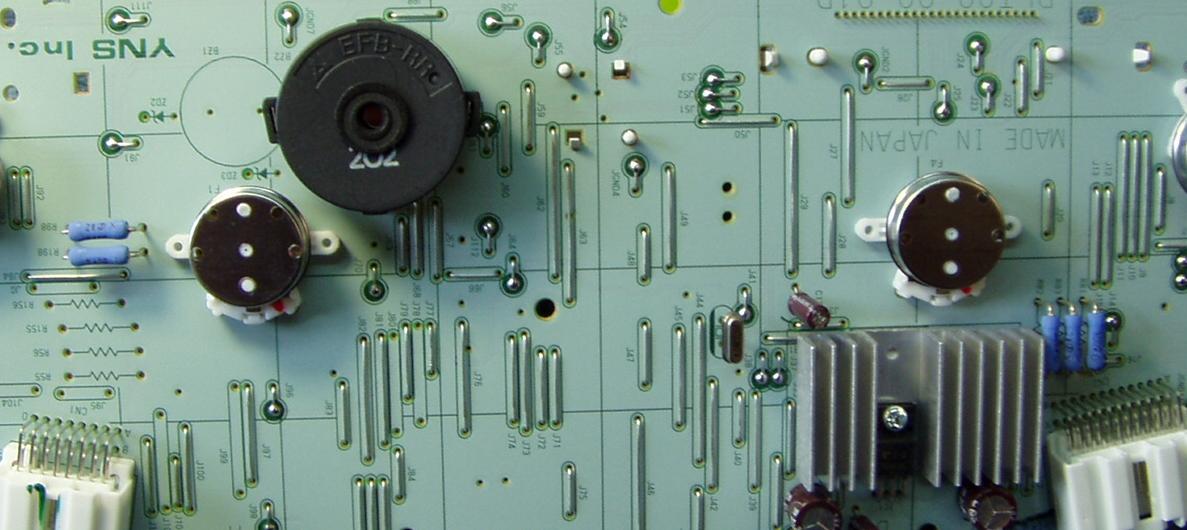

Фотка есть, где дырочку делать не понятно.
