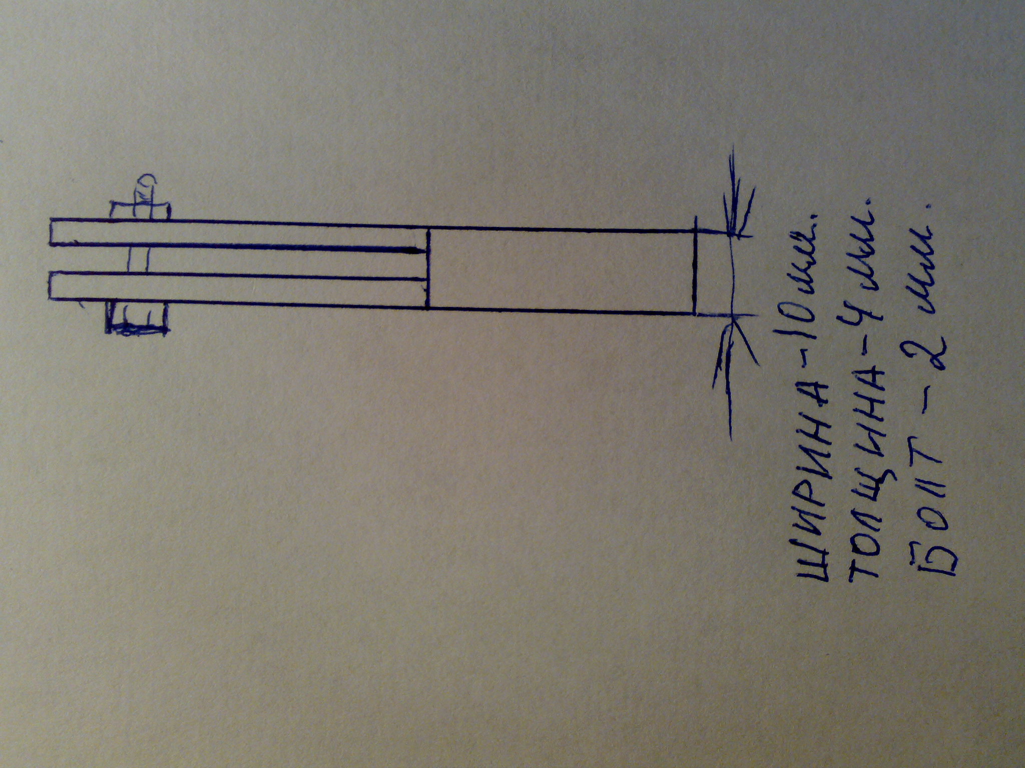

Он пока не дома позже фотку скину , а делал по этому чертежу зажимает крепко , на пол сантиметра вытаскиваю ось подлаживаю файл и подсовываю и зажимаю колпачки не снимаю и нет ни каких проблем ,но это только для мазды .А вот этот мне кажется у тебя содрали ты не замечешь?

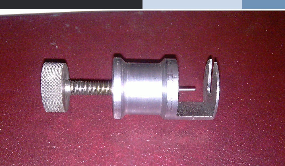

Винтовой сьемник сделан отдельно, каленая ось 0,7 мм и площадка 0,8 мм, это на фоте он такой большой. А аналог был куплен в магазине web55 там 1 мм ось и площадка 1 мм и метал помягче.
web55 . тоже я поставлял :heresmile: . с Омска Володе. это старые запасы (с размерами по милиметру)
Ну так фото в студию, не жлобись.
Ни какого жлобства, пожалуйста--в центре иголка от швейной машинке,остриё сточить.
Picture 110.rar
Спасибо! Неоднократно видел этот съемник в магазинах, просто в направлении съема стрелок как то он не ассоциировался. Еще раз спасибо!
