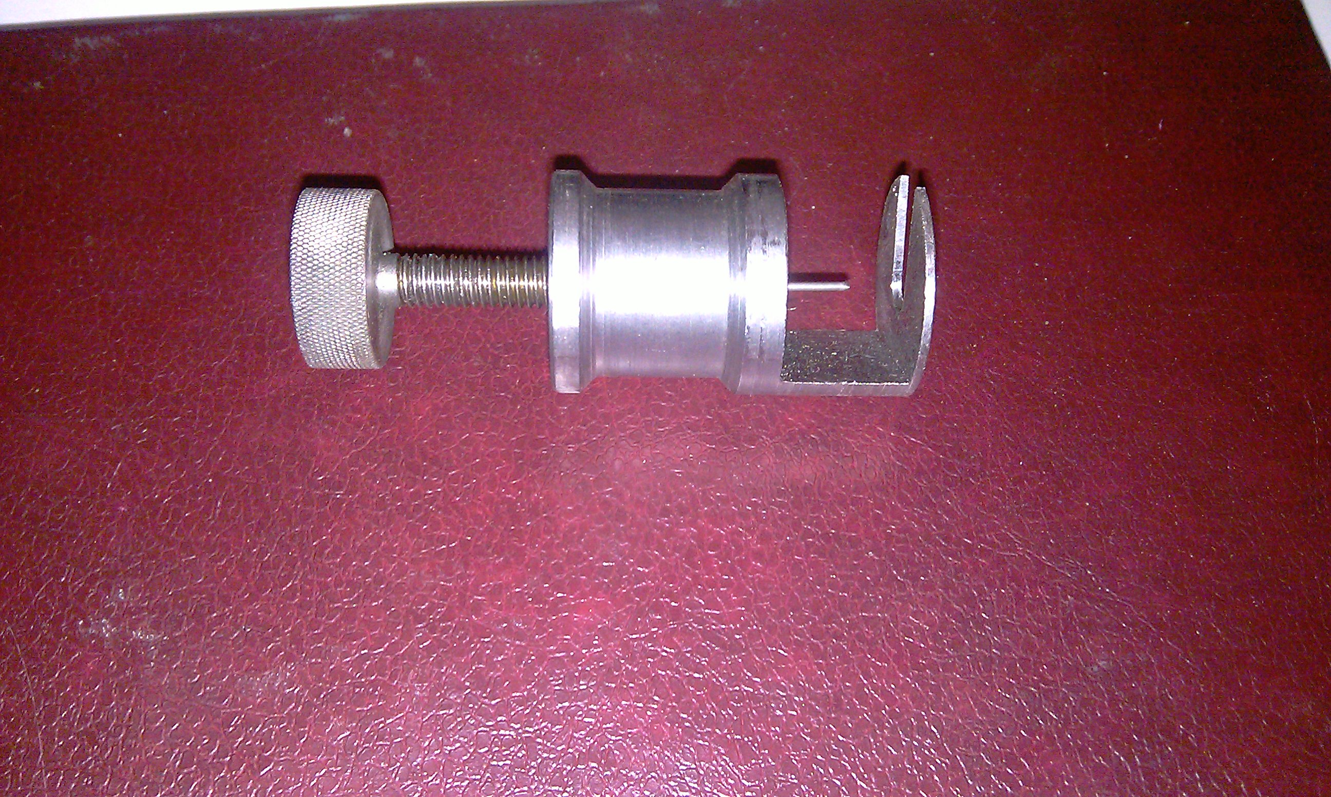

На днях, читая форум, увидел съемник клипс обшивок салона. Вчера, совершая "инструментальный заезд", купил подобный съемник, цель - для стрелок. Сегодня опробовал. Вывод: чуть доработать среднюю часть, сделать уже прорезь, Работает изумительно. Опробовал на VDO Приора.
Низ необходимо оклеить или тканью или изолентой,чтоб следы не оставались. Но для данной темы нужна другая приспособа, я доработал съёмник дворников.
Ты имеешь в виду зажим штока под стрелой на мазде?

Сегодня делал MAZDA- 6 2005 с опытом работы по этим щиткам опять по спешке гимор три мотора с осями ( в запасе щиток для не стандарт. ситуаций ) но сам удивился оси выдирал плоскогубцами с о стрелок первый раз такое чудо попалось.
Такой сьемник на мазде поможет?
Такой на любой поможет.
поможет, но только колпачки со стрел надо сломать сдёрнуть
Очень помогает при снятии колпачков нагрев паяльной станцией, воздухом, только с температурой не переборщить. Я пробовал 60-80 градусов.

Да и греть там ничего не надо.... Колпачек на зацепах, просто уметь снять надо.

Привет , а с торца можешь фото скинуть ? там где тонкая игла если конечно не трудно , по ходу съёмник хороший. :ThanxSmiley:

Пользуюсь таким сьемником, быстро и удобно подкладываю под сьемник подрезанную пластиковую карточку чтобы не царапать накладку. Продают его как сьемник для клипс обшивки салона.

этим с мазды ты никак не снимешь . принцип работы совсем другой чем у этого http://www.auto-bk.ru/forum/topic/11006/ . суть в прижимании оськи мотора.
