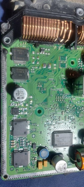

фото разъёма (пины) в студию...
Фото блока и разъема
Дополнил фото. Пины на погнутость при установке буду проверять сегодня

а блок до вас не вскрывался? приходилось ремонтировать блок с gl 350 там пропадало питание на датчик давления топлива и  датчик фаз и еще на что то  вобщем внутри отвалились ножки с драйверов, пропаял их  и все заработало.
до меня блок никто не вскрывал, я его вскрыл внутри все как с магазина........
