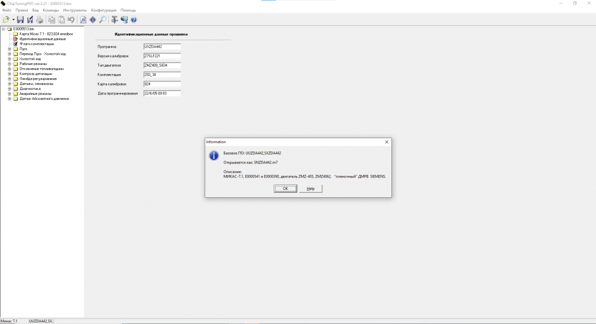

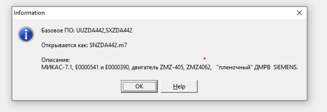

а просите прошивку под этот дмрв -E0005513 UXZDA442 293.3763000 – 34 HLM24.7 0280212037 УАЗ «Патриот». УАЗ ЗМЗ-409, Микас 7.2, Евро 2

Там на сайте ошибка допущена при описании используемого датчика совместно в e0005513 должен быть 20.3855
Комплектация датчиками и ИМ ЭСУД Микас Complete_ESUD_MIKAS.xls
"Комплектация датчиками и ИМ ЭСУД Микас Complete_ESUD_MIKAS" файл брал с чиптюнера в нем как раз говорится что при исполнении блока 293.3763000-34 применяется ДМРВ Siemens пленочный 5WK9635  (20.3855, HFM62C/11), на машине разъем под этот датчик в заводском исполнении, не менялся.

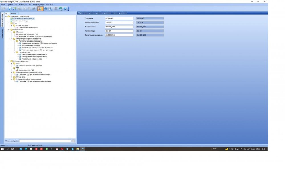

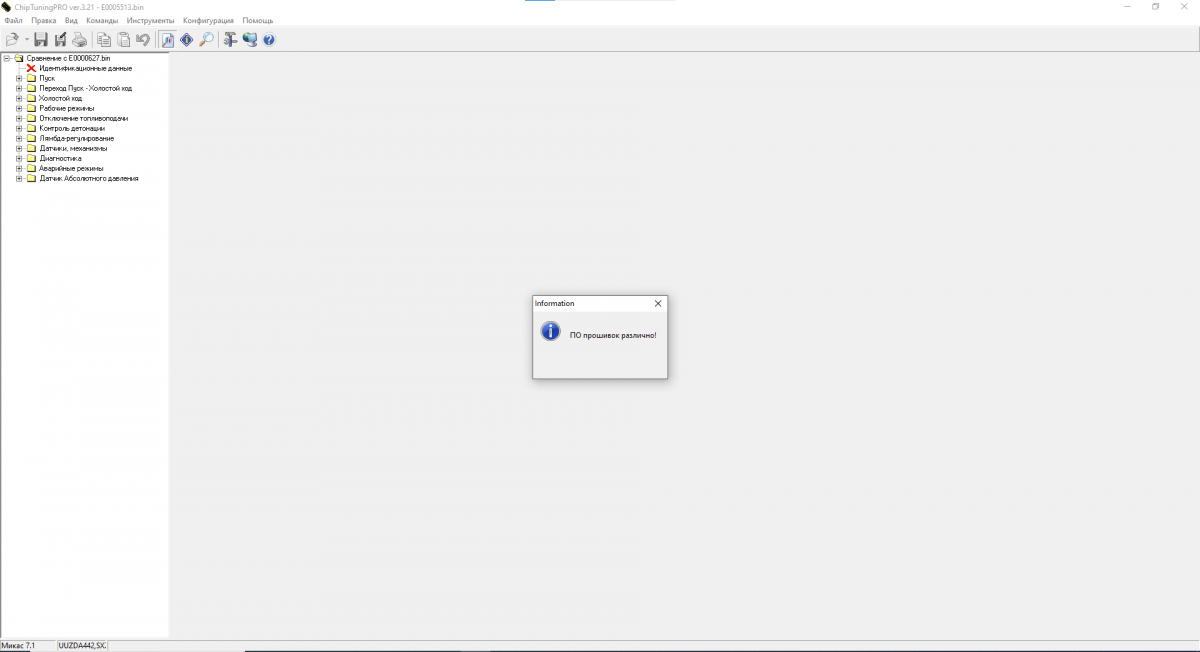

чем не подходит прошивка с чиптюнера ?
Не подходит по реальному содержимому файла
Пробовал ее заливал после прогревочных оборотов начинаются детонационные стуки
нет там отличия в углах с 626 прошивкой
 стр 321 - это ломанный продукт
626 не пробовал на 627 у меня вообще одни прострелы в глушитель на 590 с которой продавец машины отдал запасной блок хотя бы как то можно ездить но не панацея, вот и гадаю какая должна была быть установлена прошивка в стоке.

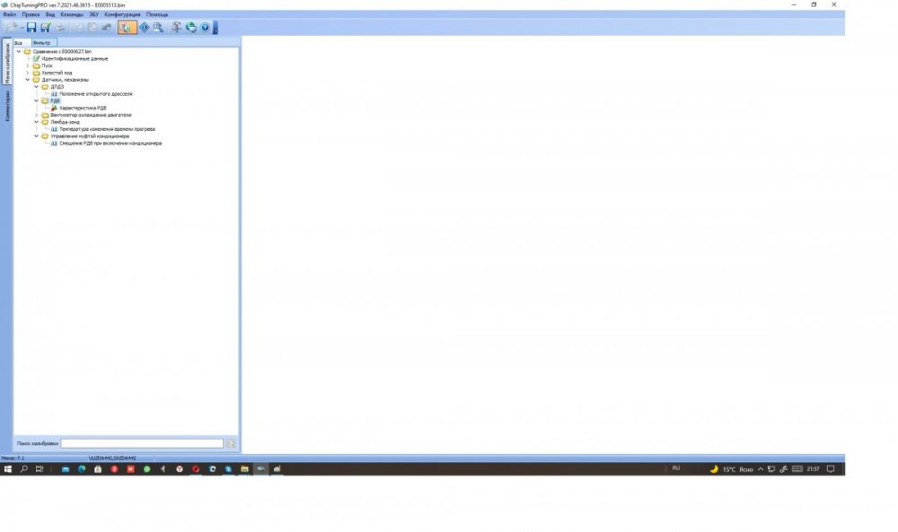

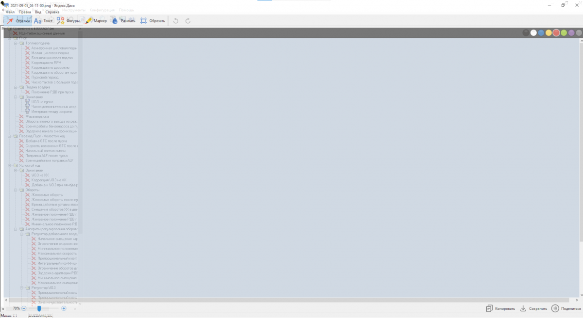

и с 627 отличий  минимум - ищите в другом месте - например -значение октан корректора озвучьте
30 минут назад, тас сказал:
хоть и ломанный но на различие прошивок 5513 и 627 указывает
9 минут назад, Georg86 сказал:
не ищите черную кошку в комнате ,где  ее нет - не в прошивках ваша неисправность -имхо
или бедная смесь или угол свернут , смотрите вв часть
