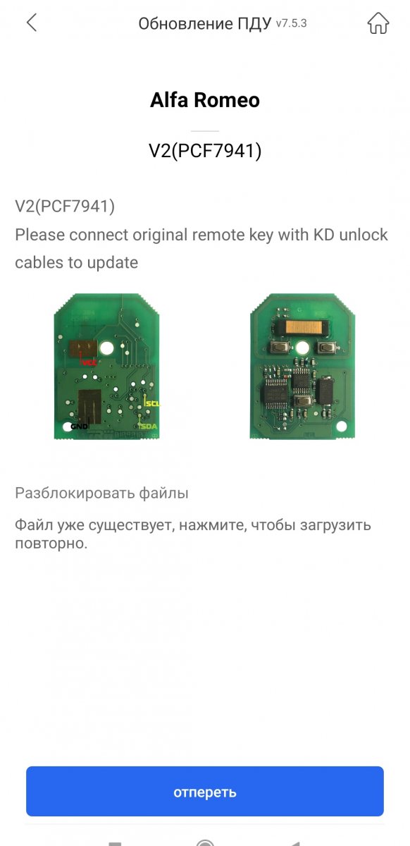

Опубликовано 23 сентября, 20214 г. comment_1254145 А KD-X2 не справится ? Там вроде бы заявлен. Ссылка на комментарий https://www.auto-bk.ru/forum/topic/98772-alfa-romeo-159-%D1%83%D1%82%D0%B5%D1%80%D1%8F-%D1%81%D0%BC%D0%B0%D1%80%D1%82-%D0%BA%D0%BB%D1%8E%D1%87%D0%B0/#findComment-1254145 Поделиться на другие сайты Поделиться Поделиться сообщением
Опубликовано 23 сентября, 20214 г. Автор comment_1254178 Надо пробовать. У меня этой приблуды нет. Может кто помочь с разлочкой? Ссылка на комментарий https://www.auto-bk.ru/forum/topic/98772-alfa-romeo-159-%D1%83%D1%82%D0%B5%D1%80%D1%8F-%D1%81%D0%BC%D0%B0%D1%80%D1%82-%D0%BA%D0%BB%D1%8E%D1%87%D0%B0/#findComment-1254178 Поделиться на другие сайты Поделиться Поделиться сообщением
Опубликовано 25 сентября, 20214 г. comment_1254240 Приезжай . Заодно проверим работает или нет . Есть ли изменения в ключе. Ссылка на комментарий https://www.auto-bk.ru/forum/topic/98772-alfa-romeo-159-%D1%83%D1%82%D0%B5%D1%80%D1%8F-%D1%81%D0%BC%D0%B0%D1%80%D1%82-%D0%BA%D0%BB%D1%8E%D1%87%D0%B0/#findComment-1254240 Поделиться на другие сайты Поделиться Поделиться сообщением
Опубликовано 25 сентября, 20214 г. comment_1254256 24.09.2021 в 00:17, Сереня сказал: Надо пробовать. У меня этой приблуды нет. Может кто помочь с разлочкой? Серега, у меня есть, приезжай попробуем Ссылка на комментарий https://www.auto-bk.ru/forum/topic/98772-alfa-romeo-159-%D1%83%D1%82%D0%B5%D1%80%D1%8F-%D1%81%D0%BC%D0%B0%D1%80%D1%82-%D0%BA%D0%BB%D1%8E%D1%87%D0%B0/#findComment-1254256 Поделиться на другие сайты Поделиться Поделиться сообщением
Опубликовано 25 сентября, 20214 г. Автор comment_1254260 ОК ребяты, позвоню. Ссылка на комментарий https://www.auto-bk.ru/forum/topic/98772-alfa-romeo-159-%D1%83%D1%82%D0%B5%D1%80%D1%8F-%D1%81%D0%BC%D0%B0%D1%80%D1%82-%D0%BA%D0%BB%D1%8E%D1%87%D0%B0/#findComment-1254260 Поделиться на другие сайты Поделиться Поделиться сообщением
Опубликовано 3 января, 20224 г. Автор comment_1260121 KD-X2 не может сделать! Кто может помочь? Ссылка на комментарий https://www.auto-bk.ru/forum/topic/98772-alfa-romeo-159-%D1%83%D1%82%D0%B5%D1%80%D1%8F-%D1%81%D0%BC%D0%B0%D1%80%D1%82-%D0%BA%D0%BB%D1%8E%D1%87%D0%B0/#findComment-1260121 Поделиться на другие сайты Поделиться Поделиться сообщением
