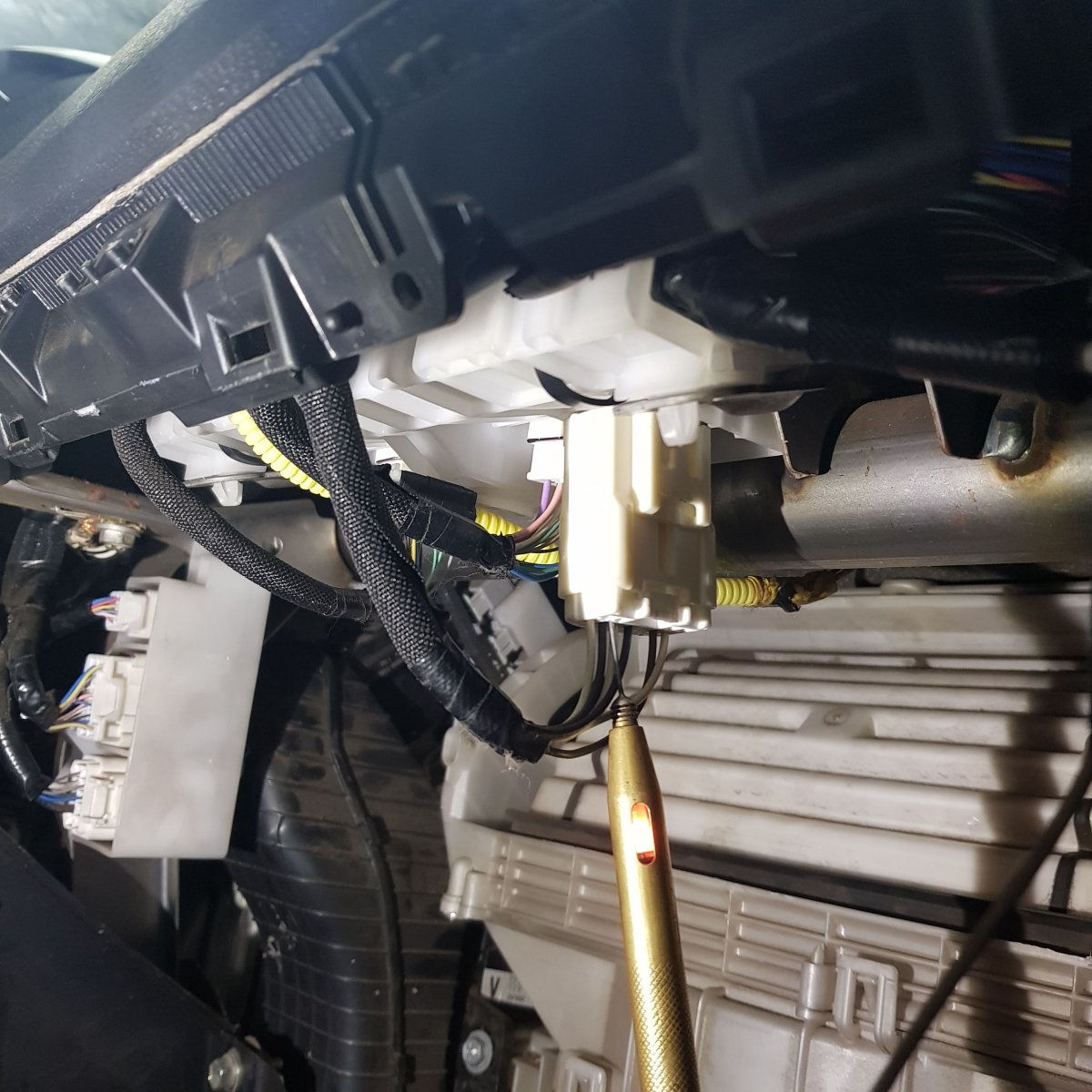

Есть продолжение,и сразу вопрос.  Судя по всему проблема с АСС. Сверху бардачка есть разъем с черными и белыми проводами,при вкл АСС на них всех появляется +,но слабый,аналоговая контролька еле горит. Прошу помочь со схемами распределения питания,или хоть, если кто знает, с названием разъемов на фото. Белый-над бардачком,синий в правой передней стойке возле порога.

Коннекторы c94 и c95 были перепутаны местами. Всем спасибо.
