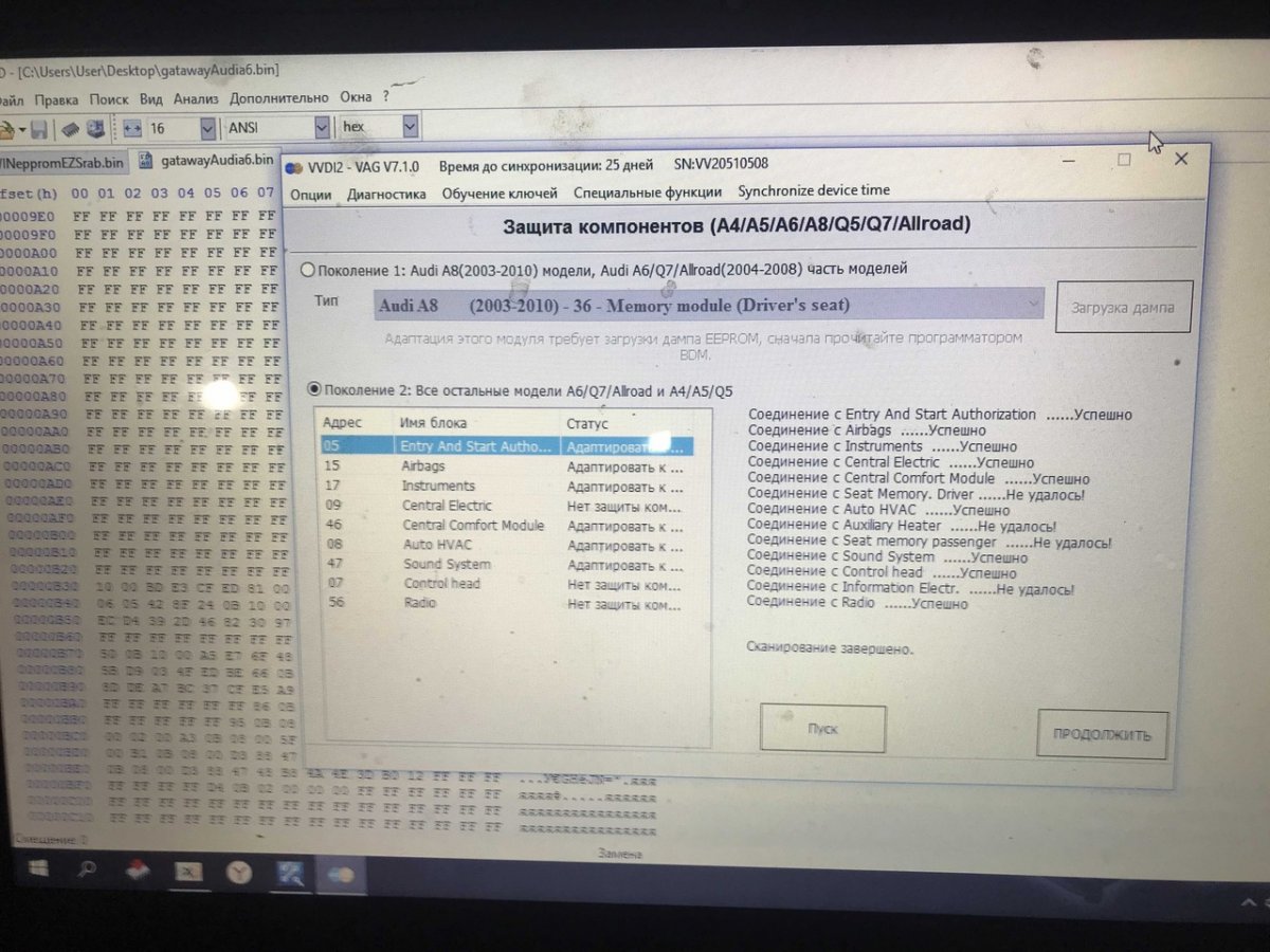

October 26, 20214 yr Author comment_1255860 7 минут назад, darekcz сказал: Из выше перечисленного, ни один девайс не снимает защиту компонентов. VVDI снимает защиту компонентов по gateway Link to comment https://www.auto-bk.ru/forum/topic/98977-audi-a6-allroad-quattro-%D1%83%D1%82%D0%B5%D1%80%D1%8F-%D0%BA%D0%BB%D1%8E%D1%87%D0%B5%D0%B9-%D0%B8-%D0%B4%D0%B0%D0%BC%D0%BF%D0%BE%D0%B2/#findComment-1255860 Share on other sites Share on Facebook Share on X Share on Pinterest More sharing options... Share this post

October 26, 20214 yr Author comment_1255865 18 минут назад, Sogd сказал: ну так ввди и синхронизируй моторный и замок про защиту и ввди молчу 🙂 Дак вот проблема, VVDI говорит доступ безопасности ожидайте 10 минут, и толку час ждал, ни в какую не разблокируется, а вот в защиту компонентов входит и читает и пишет Edited October 26, 20214 yr by maxvova Link to comment https://www.auto-bk.ru/forum/topic/98977-audi-a6-allroad-quattro-%D1%83%D1%82%D0%B5%D1%80%D1%8F-%D0%BA%D0%BB%D1%8E%D1%87%D0%B5%D0%B9-%D0%B8-%D0%B4%D0%B0%D0%BC%D0%BF%D0%BE%D0%B2/#findComment-1255865 Share on other sites Share on Facebook Share on X Share on Pinterest More sharing options... Share this post

October 26, 20214 yr comment_1255877 Ну раз и моторник чужой,то коробка тоже чужая(вин в ней прочитать бы)???(она без привязки никуда не поедет) P.S. Защиту компонентов всю VVDI2 не сделаеш,только часть Edited October 26, 20214 yr by dimon9555 Link to comment https://www.auto-bk.ru/forum/topic/98977-audi-a6-allroad-quattro-%D1%83%D1%82%D0%B5%D1%80%D1%8F-%D0%BA%D0%BB%D1%8E%D1%87%D0%B5%D0%B9-%D0%B8-%D0%B4%D0%B0%D0%BC%D0%BF%D0%BE%D0%B2/#findComment-1255877 Share on other sites Share on Facebook Share on X Share on Pinterest More sharing options... Share this post
October 26, 20214 yr Author comment_1255880 12 минут назад, dimon9555 сказал: Ну раз и моторник чужой,то коробка тоже чужая(вин в ней прочитать бы)???(она без привязки никуда не поедет) P.S. Защиту компонентов всю VVDI2 не сделаеш,только часть Логично что ввди все не сделает, в коробке нету вина, в других блоках тоже не нашел Link to comment https://www.auto-bk.ru/forum/topic/98977-audi-a6-allroad-quattro-%D1%83%D1%82%D0%B5%D1%80%D1%8F-%D0%BA%D0%BB%D1%8E%D1%87%D0%B5%D0%B9-%D0%B8-%D0%B4%D0%B0%D0%BC%D0%BF%D0%BE%D0%B2/#findComment-1255880 Share on other sites Share on Facebook Share on X Share on Pinterest More sharing options... Share this post
