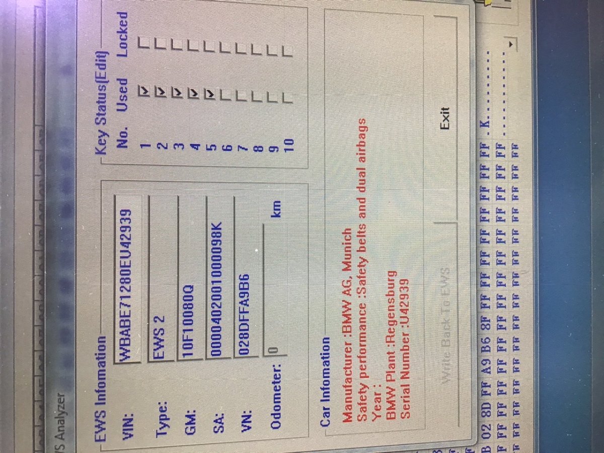

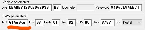

повторно :есть ли isn в дампе ews для эмулятора.прописан ли правильно ключ?
1 час назад, lexa0000000 сказал:
есть ли isn
Дамп твой кривой, причем тут исн

14 часов назад, diagtula сказал:
поэтому и было сказано читать х прогом
