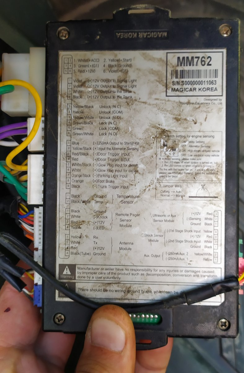

November 9, 20214 yr comment_1256786 Всем привет, не могу прописать брелок magicar MM762 (korea). На просторах вычитал как это делается, то есть три раза в течении 4 сек вкл-выкл зажигание и сигн должна пикнуть и войти в режим программирования, но у меня после всех манипуляций ничего не происходит, т.е не входит в режим программирования сигн подключена правильно, все функции брелка второго работают, машина Ниссан максима 98. Link to comment https://www.auto-bk.ru/forum/topic/99043-%D0%BD%D0%B5-%D0%BC%D0%BE%D0%B3%D1%83-%D0%BF%D1%80%D0%BE%D0%BF%D0%B8%D1%81%D0%B0%D1%82%D1%8C-%D0%B1%D1%80%D0%B5%D0%BB%D0%BE%D0%BA-magicar/ Share on other sites Share on Facebook Share on X Share on Pinterest More sharing options... Share this post
November 9, 20214 yr comment_1256787 Сигнализаций Magicar 12 типов, какой номер у вас? Magical 5 или 7, или 9? Link to comment https://www.auto-bk.ru/forum/topic/99043-%D0%BD%D0%B5-%D0%BC%D0%BE%D0%B3%D1%83-%D0%BF%D1%80%D0%BE%D0%BF%D0%B8%D1%81%D0%B0%D1%82%D1%8C-%D0%B1%D1%80%D0%B5%D0%BB%D0%BE%D0%BA-magicar/#findComment-1256787 Share on other sites Share on Facebook Share on X Share on Pinterest More sharing options... Share this post
November 10, 20214 yr Author comment_1256799 9 часов назад, rag25 сказал: Сигнализаций Magicar 12 типов, какой номер у вас? Magical 5 или 7, или 9? Я ведь написал Magicar MM762 Link to comment https://www.auto-bk.ru/forum/topic/99043-%D0%BD%D0%B5-%D0%BC%D0%BE%D0%B3%D1%83-%D0%BF%D1%80%D0%BE%D0%BF%D0%B8%D1%81%D0%B0%D1%82%D1%8C-%D0%B1%D1%80%D0%B5%D0%BB%D0%BE%D0%BA-magicar/#findComment-1256799 Share on other sites Share on Facebook Share on X Share on Pinterest More sharing options... Share this post
November 10, 20214 yr comment_1256800 19 минут назад, Ant_92 сказал: Я ведь написал Magicar MM762 Впервые такую слышу, но вы пытаетесь писать как в 4,5. В 7м и дальше по другому пишется, с помощью кнопки вызова, и ТОЛЬКО если никто не установил пин-код. Link to comment https://www.auto-bk.ru/forum/topic/99043-%D0%BD%D0%B5-%D0%BC%D0%BE%D0%B3%D1%83-%D0%BF%D1%80%D0%BE%D0%BF%D0%B8%D1%81%D0%B0%D1%82%D1%8C-%D0%B1%D1%80%D0%B5%D0%BB%D0%BE%D0%BA-magicar/#findComment-1256800 Share on other sites Share on Facebook Share on X Share on Pinterest More sharing options... Share this post
November 10, 20214 yr comment_1256816 Если с обратной стороны брелока нет надписи типа Magiar 5 или Magicar 10, то обратитесь к установщикам сигнализаций, они могут по антенне определить номер сигнализации. А в общем этот тип сигнализаций программируется 2-мя способами, одним из которых вы пробовали. Link to comment https://www.auto-bk.ru/forum/topic/99043-%D0%BD%D0%B5-%D0%BC%D0%BE%D0%B3%D1%83-%D0%BF%D1%80%D0%BE%D0%BF%D0%B8%D1%81%D0%B0%D1%82%D1%8C-%D0%B1%D1%80%D0%B5%D0%BB%D0%BE%D0%BA-magicar/#findComment-1256816 Share on other sites Share on Facebook Share on X Share on Pinterest More sharing options... Share this post
November 15, 20214 yr Author comment_1257062 10.11.2021 в 12:41, rag25 сказал: Если с обратной стороны брелока нет надписи типа Magiar 5 или Magicar 10, то обратитесь к установщикам сигнализаций, они могут по антенне определить номер сигнализации. А в общем этот тип сигнализаций программируется 2-мя способами, одним из которых вы пробовали. В общем у меня надо 5 раз вкл зажигание, с этим я разобрался, а вот как прописать пин код, вот это нифига не понятно, зажиганием не получается, сразу выходит из режима Link to comment https://www.auto-bk.ru/forum/topic/99043-%D0%BD%D0%B5-%D0%BC%D0%BE%D0%B3%D1%83-%D0%BF%D1%80%D0%BE%D0%BF%D0%B8%D1%81%D0%B0%D1%82%D1%8C-%D0%B1%D1%80%D0%B5%D0%BB%D0%BE%D0%BA-magicar/#findComment-1257062 Share on other sites Share on Facebook Share on X Share on Pinterest More sharing options... Share this post
November 15, 20214 yr Author comment_1257063 Вот такой блок стоит Link to comment https://www.auto-bk.ru/forum/topic/99043-%D0%BD%D0%B5-%D0%BC%D0%BE%D0%B3%D1%83-%D0%BF%D1%80%D0%BE%D0%BF%D0%B8%D1%81%D0%B0%D1%82%D1%8C-%D0%B1%D1%80%D0%B5%D0%BB%D0%BE%D0%BA-magicar/#findComment-1257063 Share on other sites Share on Facebook Share on X Share on Pinterest More sharing options... Share this post
November 19, 20214 yr comment_1257306 Это 5ка, только для внутреннего рынка кореи. Если до тебя кто-то изменил пинкод заводской, можешь блок выкидывать, не пропишешь ты туда брелок. Заедь проще в любой установочный центр и возьми б\у блок и антенну от 5ки и все. Этих блоков должно быть как г....на за баней. У меня их целый пакет. Link to comment https://www.auto-bk.ru/forum/topic/99043-%D0%BD%D0%B5-%D0%BC%D0%BE%D0%B3%D1%83-%D0%BF%D1%80%D0%BE%D0%BF%D0%B8%D1%81%D0%B0%D1%82%D1%8C-%D0%B1%D1%80%D0%B5%D0%BB%D0%BE%D0%BA-magicar/#findComment-1257306 Share on other sites Share on Facebook Share on X Share on Pinterest More sharing options... Share this post
