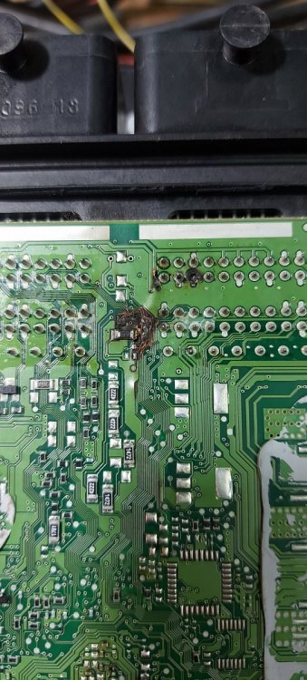

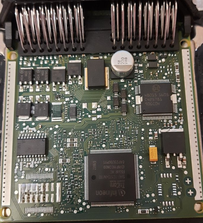

November 25, 20214 yr comment_1257681 Всем доброго дня. На уазе из за КЗ сгорела проводка. После замены проводки перестал работать указатель температуры на цифровой панели приборов. Проверил целостность цепей до датчика, приборки, ЭБУ, проверил сам датчик (термостабилитрон). Далее подкинул аналогичный ЭБУ с другого авто и указатель заработал. Значит дело в само ЭБУ. Снял осциллограмму с 151 ноги на рабочем ЭБУ, получил ШИМ сигнал 100 Гц с амплитудой 3,5 В. А условно неисправный ЭБУ даёт на 151 ноге +7,5 В без модуляции, просто уровень. Разобрал рабочий ЭБУ посмотреть куда идёт контакт от 151 ножки, оказалось это не так просто. Удалось увидеть что на 151 ножке сидит неполярный конденсатор и далее дорожка идёт в фирменную микросхему BOSH 48015 (датиш найти не удалось), других путей найти не удалось. Может кто в курсе, действительно 151 нога идёт напрямую в микросхему 48015 или я что то не увидел? Может ли быть проблема программной или придётся менять микросхему? Теоретически из за кз туда могло прийти +12 В так и масса. Link to comment https://www.auto-bk.ru/forum/topic/99152-%D1%80%D0%B5%D0%BC%D0%BE%D0%BD%D1%82-%D1%8D%D0%B1%D1%83-bosh-me17971/ Share on other sites Share on Facebook Share on X Share on Pinterest More sharing options... Share this post
November 25, 20214 yr comment_1257700 Если плату оторвать от корпуса(аккуратно) можно понять что блок в мусорку. Link to comment https://www.auto-bk.ru/forum/topic/99152-%D1%80%D0%B5%D0%BC%D0%BE%D0%BD%D1%82-%D1%8D%D0%B1%D1%83-bosh-me17971/#findComment-1257700 Share on other sites Share on Facebook Share on X Share on Pinterest More sharing options... Share this post
November 25, 20214 yr Author comment_1257734 Зачем? Link to comment https://www.auto-bk.ru/forum/topic/99152-%D1%80%D0%B5%D0%BC%D0%BE%D0%BD%D1%82-%D1%8D%D0%B1%D1%83-bosh-me17971/#findComment-1257734 Share on other sites Share on Facebook Share on X Share on Pinterest More sharing options... Share this post
November 26, 20214 yr comment_1257749 А с обратной стороны плату смотрели? Скорее всего поэтому Link to comment https://www.auto-bk.ru/forum/topic/99152-%D1%80%D0%B5%D0%BC%D0%BE%D0%BD%D1%82-%D1%8D%D0%B1%D1%83-bosh-me17971/#findComment-1257749 Share on other sites Share on Facebook Share on X Share on Pinterest More sharing options... Share this post
November 26, 20214 yr comment_1257751 правда здесь было замыкание по второй лямбде Link to comment https://www.auto-bk.ru/forum/topic/99152-%D1%80%D0%B5%D0%BC%D0%BE%D0%BD%D1%82-%D1%8D%D0%B1%D1%83-bosh-me17971/#findComment-1257751 Share on other sites Share on Facebook Share on X Share on Pinterest More sharing options... Share this post
November 27, 20214 yr Author comment_1257778 19 часов назад, ILDAR21 сказал: А с обратной стороны плату смотрели? Скорее всего поэтому А как плату от подложки отсоединить? Я думал она там приклеена намертво и не возможно отодрать подложку. Link to comment https://www.auto-bk.ru/forum/topic/99152-%D1%80%D0%B5%D0%BC%D0%BE%D0%BD%D1%82-%D1%8D%D0%B1%D1%83-bosh-me17971/#findComment-1257778 Share on other sites Share on Facebook Share on X Share on Pinterest More sharing options... Share this post
November 27, 20214 yr comment_1257800 13 часов назад, Ivanli сказал: А как плату от подложки отсоединить? Я думал она там приклеена намертво и не возможно отодрать подложку. Не надо ни чего отрывать и отклеивать. надо блок менять. Link to comment https://www.auto-bk.ru/forum/topic/99152-%D1%80%D0%B5%D0%BC%D0%BE%D0%BD%D1%82-%D1%8D%D0%B1%D1%83-bosh-me17971/#findComment-1257800 Share on other sites Share on Facebook Share on X Share on Pinterest More sharing options... Share this post
November 27, 20214 yr comment_1257805 Отдирайте смелее. Вообще если плата погорела то должна сильно вонять, ну и смысла в ремонте такого эбу там мало, там четыре слоя проводников точно есть. хотя может и больше. Link to comment https://www.auto-bk.ru/forum/topic/99152-%D1%80%D0%B5%D0%BC%D0%BE%D0%BD%D1%82-%D1%8D%D0%B1%D1%83-bosh-me17971/#findComment-1257805 Share on other sites Share on Facebook Share on X Share on Pinterest More sharing options... Share this post
