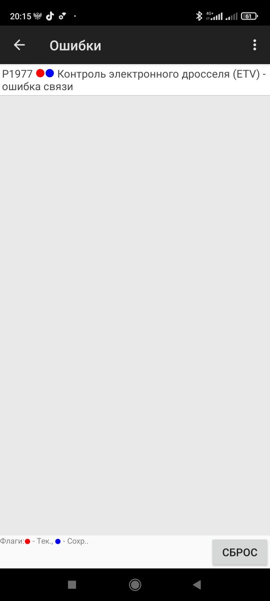

Ребят, такая засада, нет управления на дросель. На датчике дросселя висит постоянно 5вольт. Ошибка p1977( на скрине)  сам датчик положения дз работает. При подключении акб на моторчик, кратковременно, 12 вольт приходит. Проводка целая. Бу датчик с разборки подкидывал. Нет впрыска на 1 и 4 форсунках. Куда дальше рыть? В паутине читал что нет впрыска на 1и4 форсах из за ошибки по дросселю. Так же читал что если эбу видит напряжение на дроселе до включения главного реле то из за этого и выдает ошибку по связи с дроселем. Это так? Подскажите пожалуйста куда дальше рыть?

Прошу прощения. Кольт 2006 года. Двигатель 1.3. дросель электронный (такой же на лансер10 ставят). Какой конкретно кольт, 1911 или еще какой, не знаю.

Спасибо большое, вот и я на них грешил. Значит всеже замена

Закрою тему. Купил эбу от кольта с двигателем 1.1. Перенес флэш и ээпром. Машинка уехала
