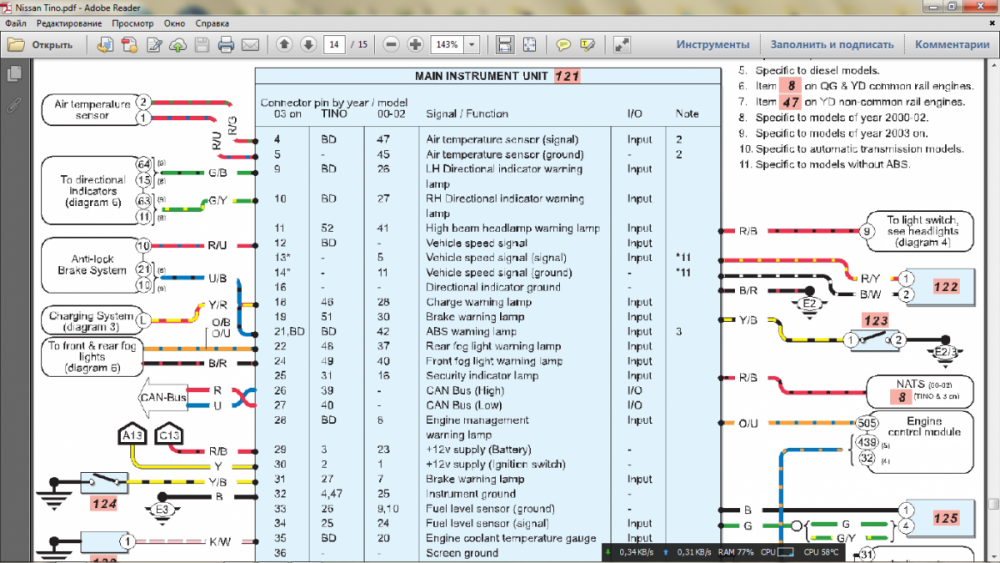

Всем привет . Нужна распиновка щитка приборов Nissan Tino V10 , интересует вход датчика скорости ? Панель с тремя фишками , две коричневых одна белая . Проблема была в неработающем тахометре и спидометре , после пропайки проца , тахометр ожил .
Вот должен быть вход .
2P это случайно не выход ? Вход по идее должен быть на одной из фишек .
C ABS сигнал скорости идет если есть, и отдельно с датчика скорости, если ABS на машине нет
Либо 12й пин если АБС, либо 13 (сигнал) и 14 (масса датчика) если нет. Нужно колеса вывесить и посмотреть, туда вообще приходит что-то. Еще обратите внимание, что в разные года выпуска разные пины. Первая колонка это с 2003 года, третья колонка это с 2000 по 2002
Схема есть только такая. BD пометка обозначает что сигнал, вроде как должен быть из шины, хотя номер пина написан. Я думаю правильней будет подключиться и со сканером прокатиться и посмотреть, остальные блоки видят скорость вообще или нет.

Спасибо за схему . Машинку пригонят посмотрю . Машина с ABS , но и датчик скорости стоит . Со сканером катался , в ABS скорость есть , а в ДВС и АКПП по 0 стоит .
прям так детально не вникал в Тино, но есть много машин (да та же старая бочка и калдина) у которой щиток приборов - транзитный. Т.е. сигнал скорости идет вначале в приборку, а потом пошел в ЭБУ.
