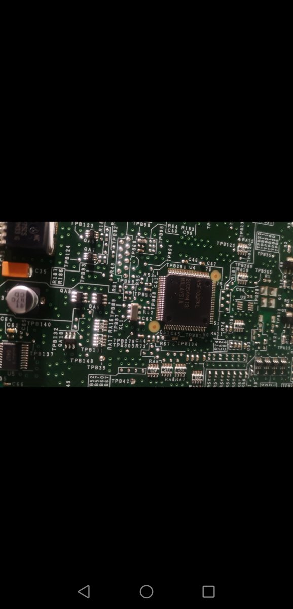

Всем привет, кто сталкивался чем прочитать данный проц в панели r5f10dpkl

заявлен в VVDI2 в smok и т.д.

Vvdi нет к сожалению

в DP4 зявлен citroen spacetourer

Эти щитки делаются через разьем.
БСМ и так и так
Изменено пользователем Ashot2009

7 минут назад, Ashot2009 сказал:
БСМ и так и так
Чем интересно

ДП4

9 часов назад, Ashot2009 сказал:
ДП4
Вопрос каким прогер ом данный камень читать

Так думаю ничем, закрыт он должен быть.
можете попробовать конечно TNM5000 USB, вдруг повезет....
А вообще можно погуглить по вопросу...

3 часа назад, Sergeii сказал:
Понял, спасибо

18 часов назад, lexii сказал:
Iprog Pro

20 часов назад, lexii сказал:
оранж5, им же и калькулировать
