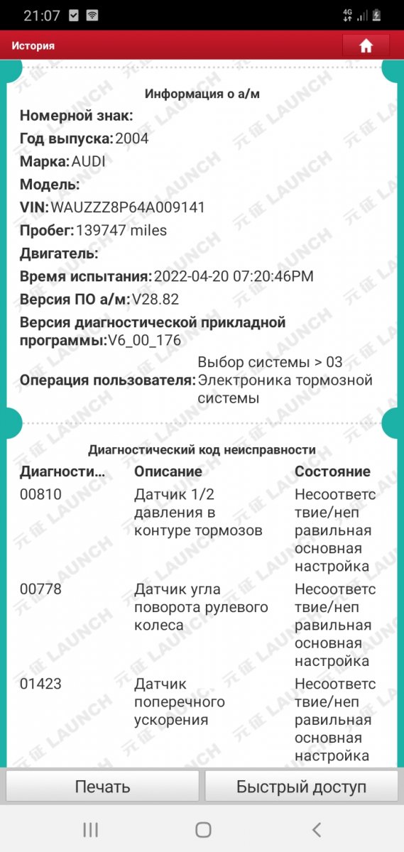

Всем доброго времени суток. Ауди а3. Борюс уже долго не могу победить может кто что подскажет, три ошибки не удаляються, в потоке данных g85(датчик поворота руля) и g201(датчик усилия тормозов) показывают адекватно, а g200(датчик бокового ускорения) показывает 0. Прозвонил всю проводку от блока датчиков есп(g419) до блока абс все целое. Поменял блок датчиков g419 ничего не поменялось. Пробовал Адаптировать g85 ничего не пеняеться. В блоке ЭУР ошибки по g85 нету  Выручайте
