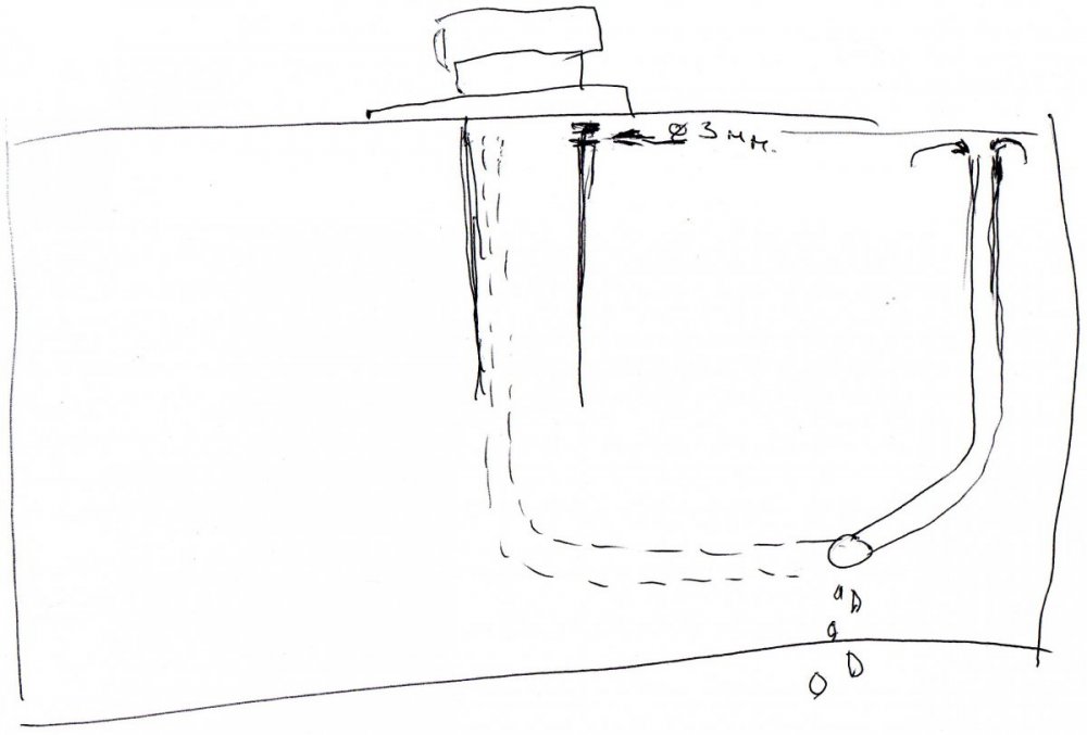

  5. Манометр уже показал 2.2
  6. У тебя уже есть сообщение с атмосферой, вопрос только куда они поставили трубку внутри бака, можгу предположить в корме. Уклон лодки как не крути идет на корму это нижняя точка, вот на скорую накидал.
  7. Не правильно меня понял, развоздушивание и остается, только если по уму оно должно выйти в горловину, глянь в 20 литровую канистру старого образца там трубка есть. Тут они горловину опустили чтоб не выплескивало топливо, понятно отдать деньги за заведомый брак и потом его доработать.
  8. Не должно разорвать, они не правильно трубку развоздушника расположили ( где у тебя топливо вытекает при создании давления если завести эту трубочку под самую пробку заливной горловины давление создаваться не будет. Понятное дело если залить полный бак под завязку при разниые температур и прямого попадания солнечных лучей пойдет расширение.
