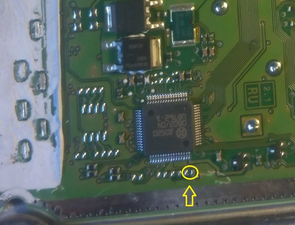

  1. Коллеги, помогите опознать номинал резистора (EDC16C36 Opel Movano 2.5). Его снесли при вскрытии блока на тюнинге.
