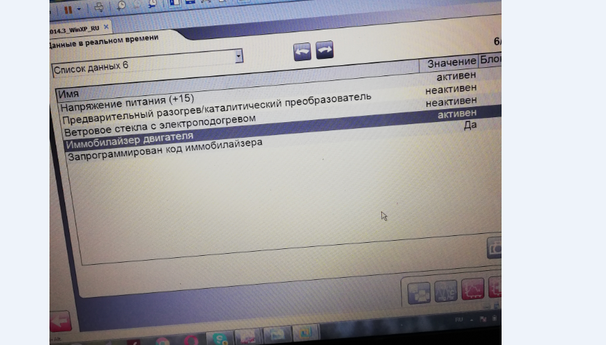

Renault Megane Scenic 1999,1.9dti ,двигатель F9Q 736.
Притащили авто на шнурке,при включении зажигание часто мигает лампочка иммо.
Ошибка в моторном только по ДМРВ 1131 и 2214 главное реле накаливания.
В блоке иммо ошибок нету.
Накачка на антенну идет.
Если делать imo off нужно ставить эмулятор? Или можно править еепром без эмулятора?
Клипом измените тип иммо с 1 на 2 или наоборот(по памяти не помню) и будет счастье,это вечная проблема на этих авто

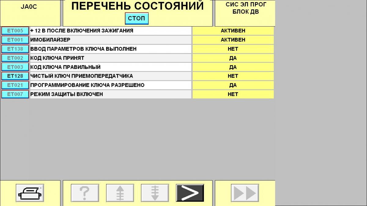

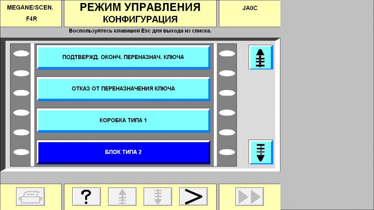

Вернул в моторолу исходный дамп, пин принят, два ключа прописались, а вот завершить процедуру не понял как. Может кто и рассмеётся, только час на морозе не принёс результата. По картинкам вижу что два ключа лежат в памяти, но блок в режиме "программирование ключей разрешено - да". А при нажатии "подтверждение оконч переназначения ключа" получаю команда невозможна.
Где же я ошибаюсь?

Зажигаеие выключено при подтверждении?
Может клему скинь и заново попробуй.
И ещё конфигурацию проверь.
Для этого авто будет:
Коробка тип 1
С запросом от иммобилайзера.
А то может шаловливе руки понодимали чегонибудь не того

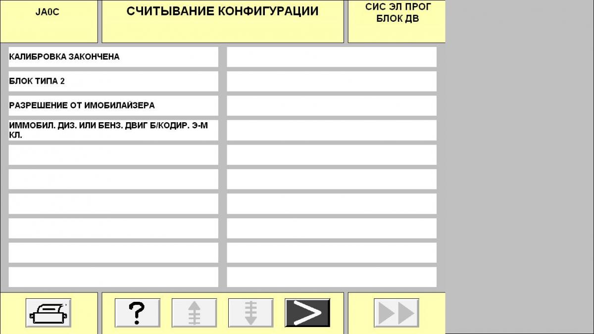

Или скрин сделай вкладки считать конфигурацию
Да, конечно выключено.
Питание сбрасывал.
В конфиге :
        блок сконфигурирован
        разрешение от иммо
        коробка 1
        бензиновый/дизельный без клапана

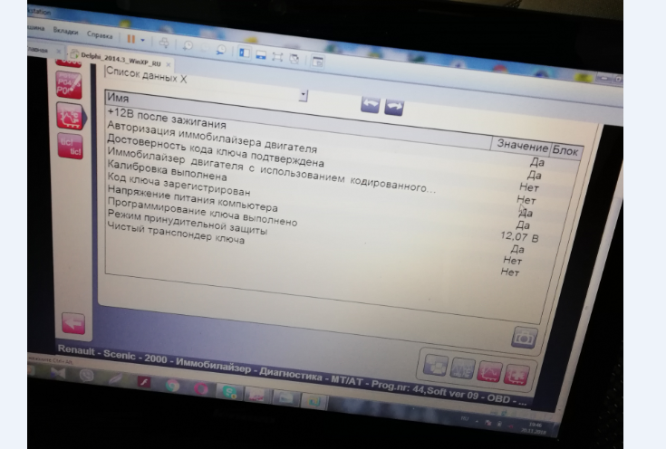

Т.е.видимо все они "да", но блок не завершает программирование. Судя по всему придётся таки менять блок на другой. Солью прошивку ещё раз, попробую писать в моторолу разные данные и делать верификацию - может выявится битая память в проце или т.п.
