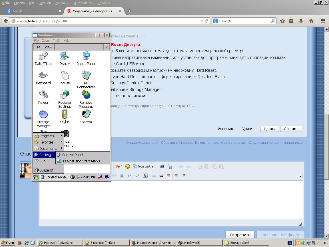

Hard Reset Диагуна
В винце5 все изменения системы делаются изменением (правкой) реестра.
Некоторые неправильные изменения или установка доп программ приводят к пропаданию клавы , Storage Card ,USB и т.д
Для возврата к заводским настройкам необходим Hard Reset.

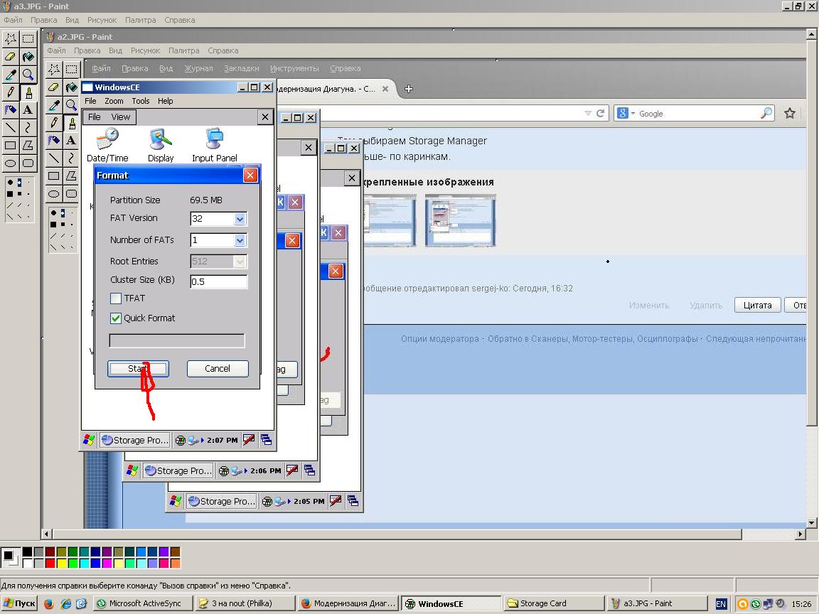

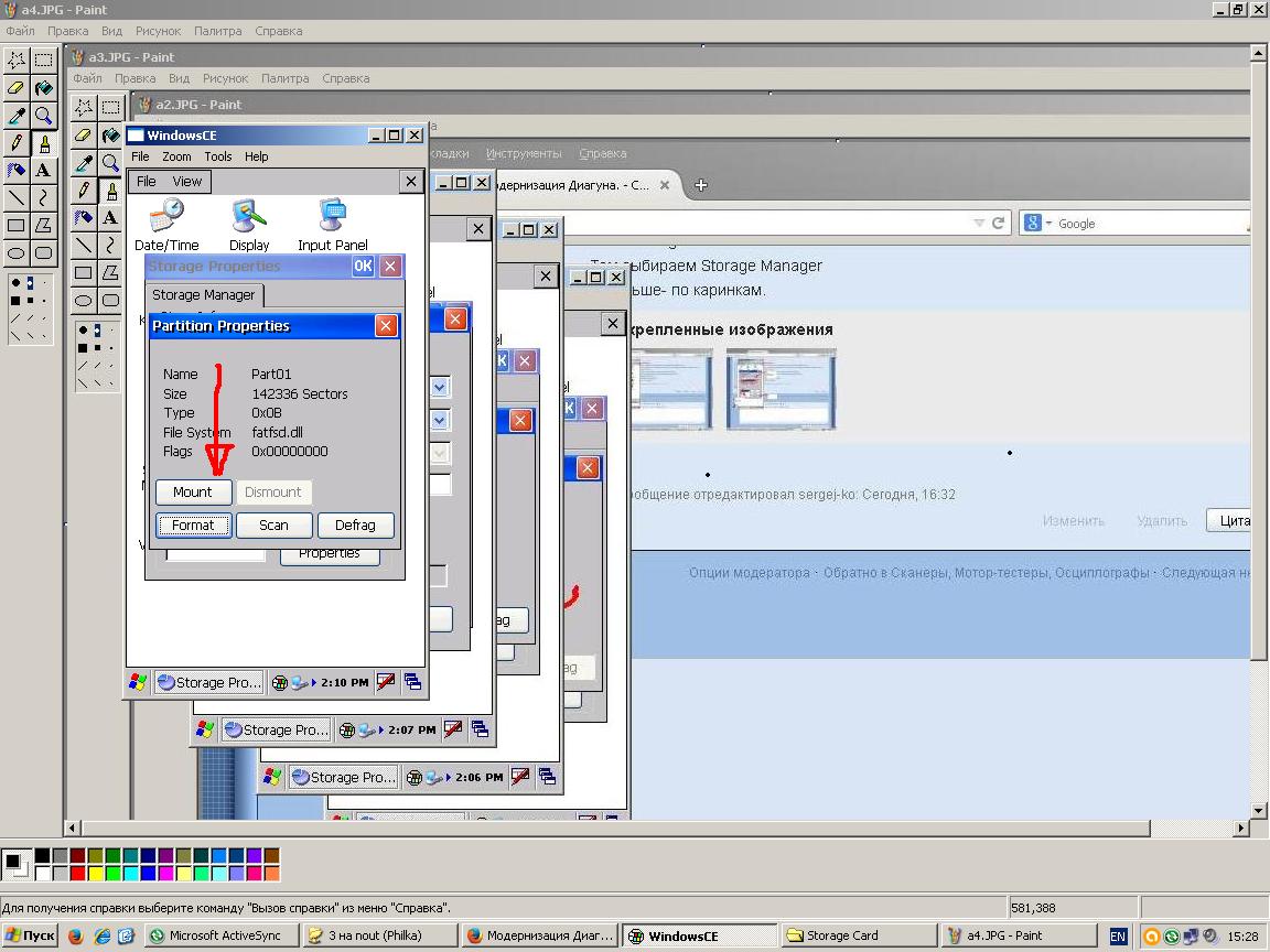

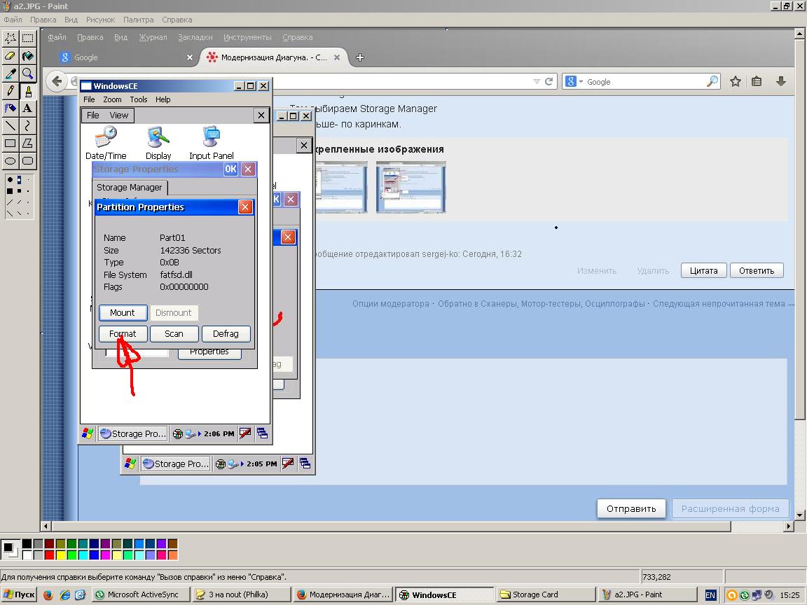

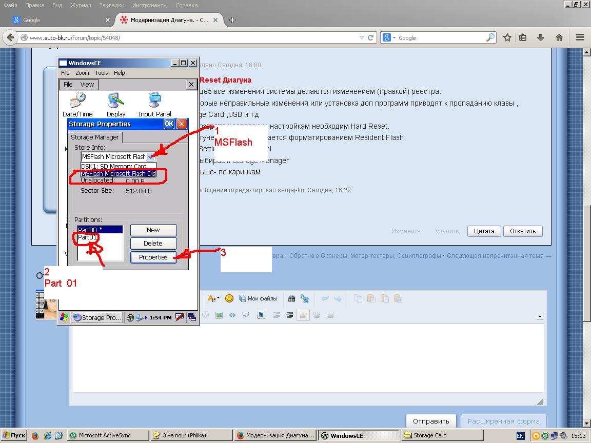

В Диагуне Hard Reset делается форматированием Resident Flash.
Start-Settings-Control Panel
Там выбираем Storage Manager -MSFlash-Part 01-Properties-Dismontage-Format -Start
Кнопка Сброс
См каринки.
Перезагрузка.

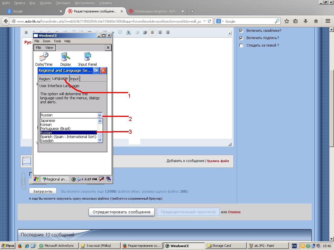

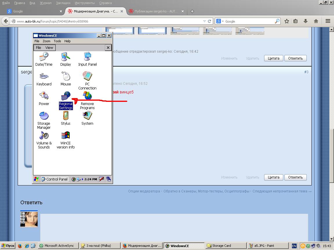

Русский винце5
И дальше- по каринкам.
Перезагрузка.
Изменено пользователем sergej-ko

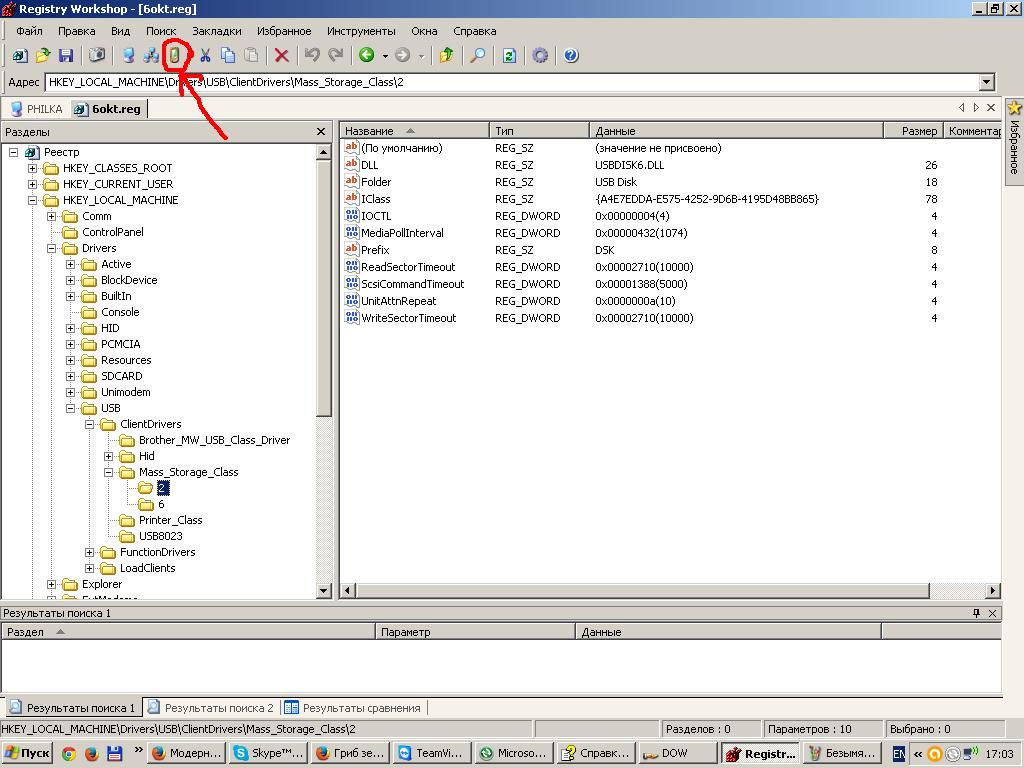

Устанавливаем редактор реестра Registry_Workshop_4.3.0
Нажимаем на иконку мобильника-видим реестр Диагуна
Registry_Workshop_4.3.0.rar

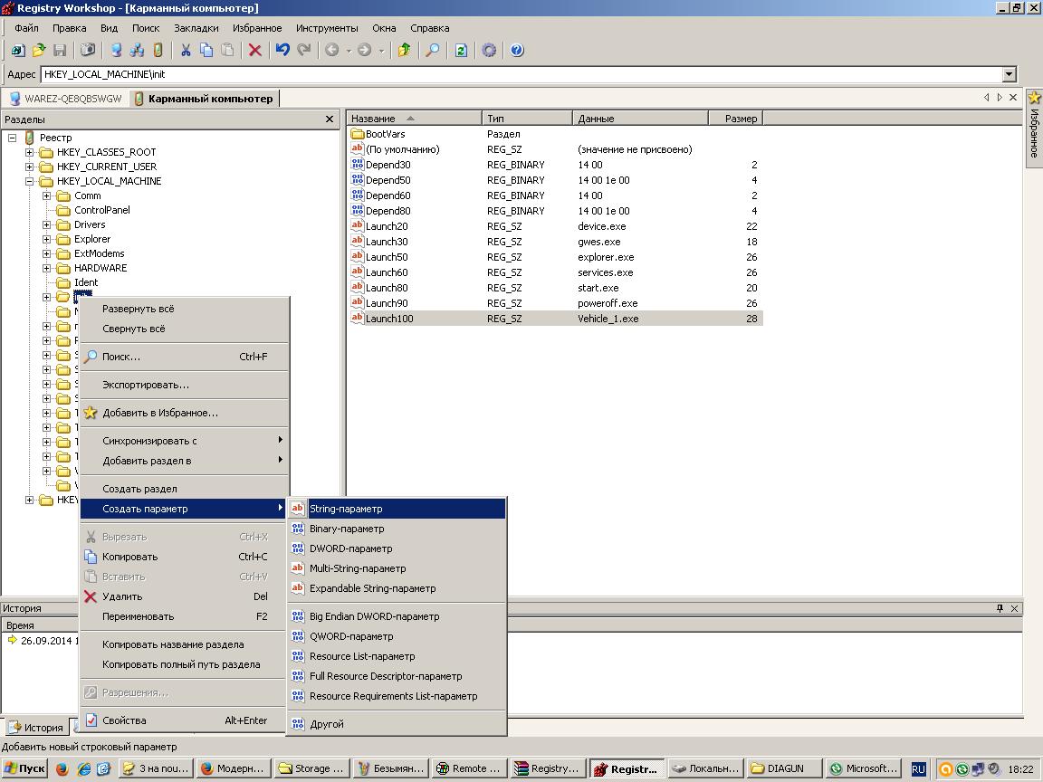

Автозагрузка соединения по БТ
С помощью Registry_Workshop открываемHKEY_LOCAL_MACHINE\init
Правой мышкой на init - Создаём параметр-String параметр
Правой мышкой на созданный параметр-переименовать в Launch100
Правой мышкой на Launch100 -изменить- Vehicle_1.exe
Перезагрузка.

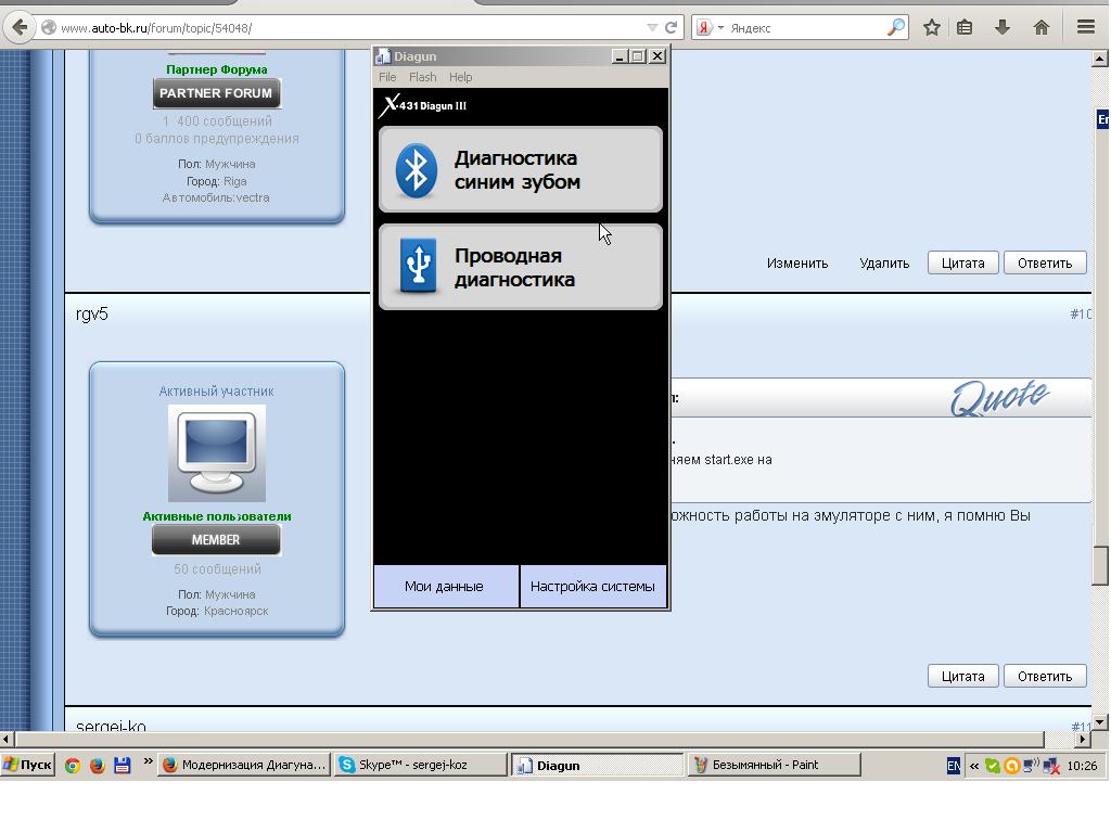

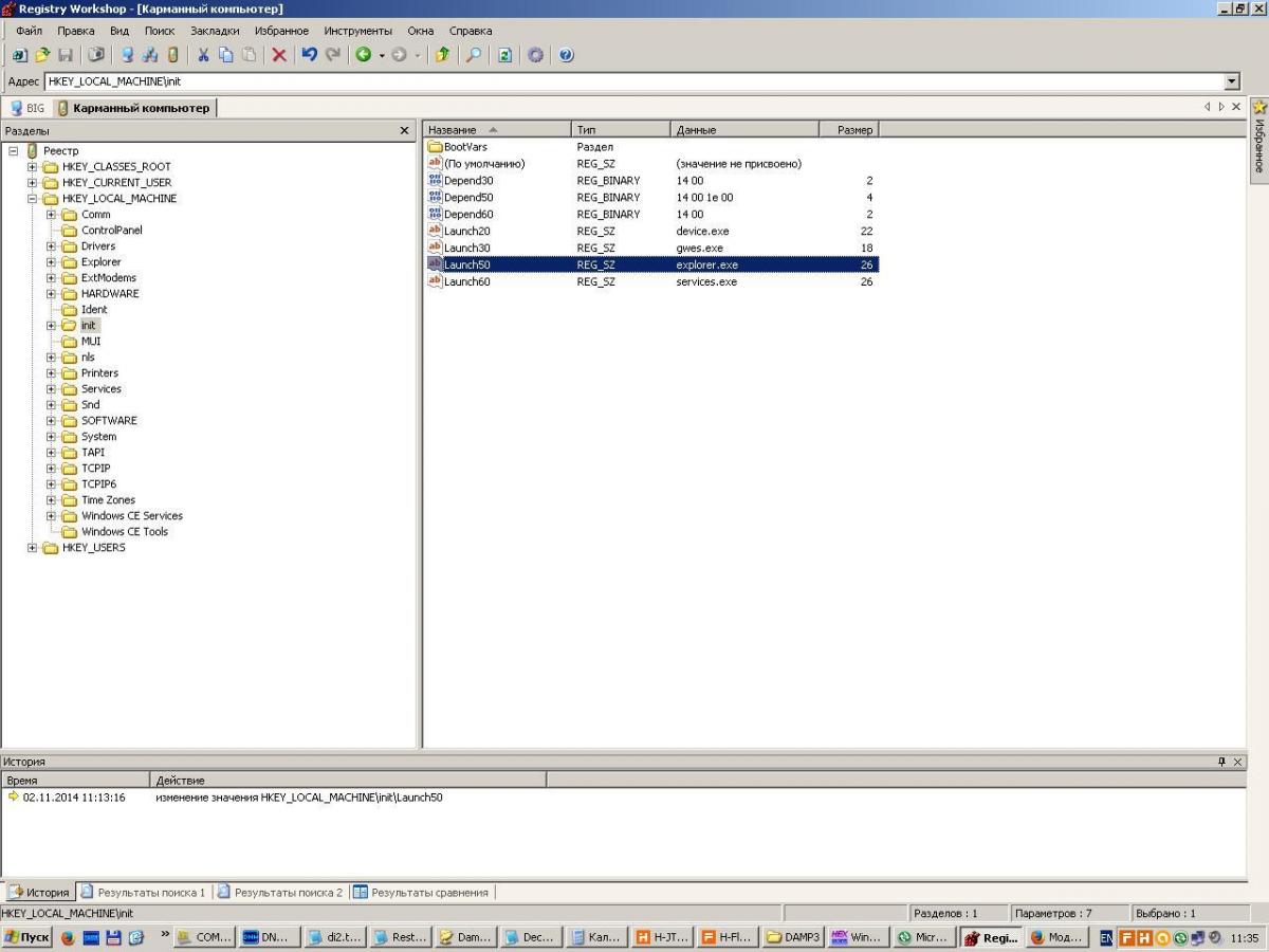

Разлочка Диагуна3. Выход на рабочий стол.В HKEY_LOCAL_MACHINE\init в Launch50 меняем start.exe на explorer.exe
explorer.exe

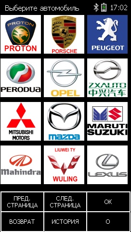

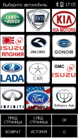

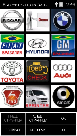

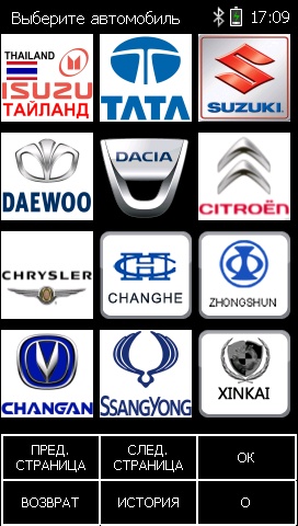

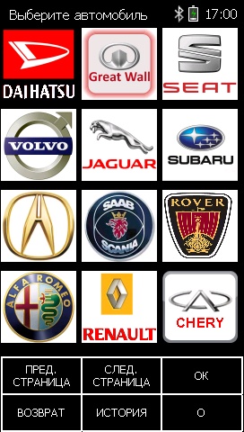

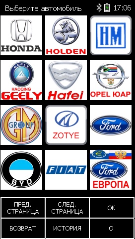

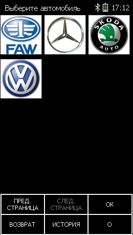

За несколько вечеров творческой работы сделал себе иконки.

Разлочка Диагуна3 =Выход на рабочий стол.
В Диагуне 3 сразу запускается диагностика и невозможно зайти в виндовс,реестр и т.д
Разлочка никаким образом отношения к обновам не имеет.
Не поделишься иконками, больно красивые...
Пользуйтесь.
Иконки сканеру.rar
