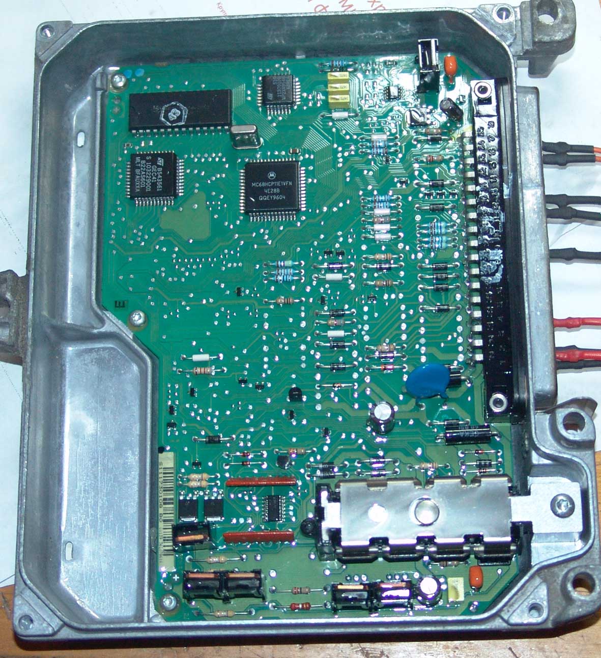

  6. Ситуация такая. Renault Megane 96г 1.4i 8v Fenix3. Клиент приехал на газу. На бензине нет впрыска(проверено осциллографом). У машины утерян ключи и заменен замок зажигания с новым ключом ( с разборки). Лампа иммо моргает при включении зажигания. Лампа check гаснет. В Clip видно, что иммо не дает комманду на запуск. Этот ключ привязать не получается. Renault Immo killer тоже не справился. Прогнал блок по всем режимам, результата нет. Если разорвать цепь иммо, check моргает. Подскажите, что делать. Желательно подробно. Опыт небольшой есть. Паяльное оборудование есть. Программатор Willem. Картинки прилагаю.
