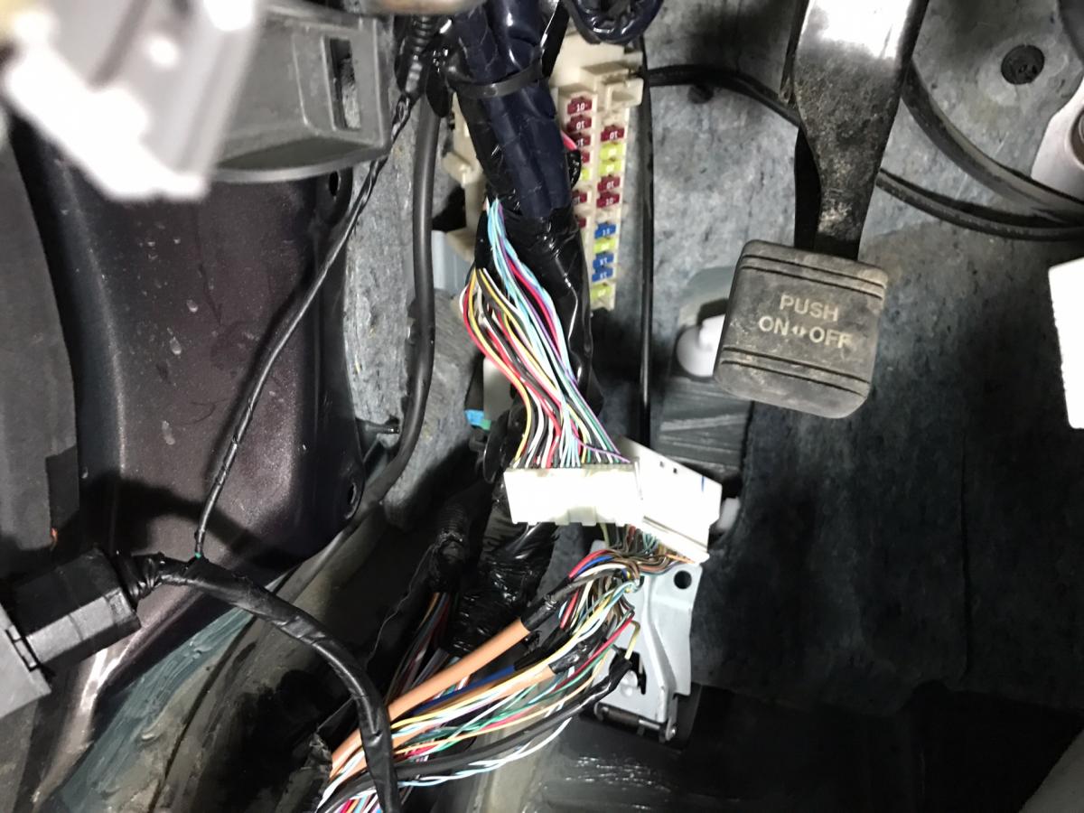

  20. окислился разъем. как искал: нашел эту фишку которую показал на фото и каждый проводок отрезал и спаивал пока не наткнулся именно на тот, который вырубил систему. пошел по косе и пришел в нужное место.

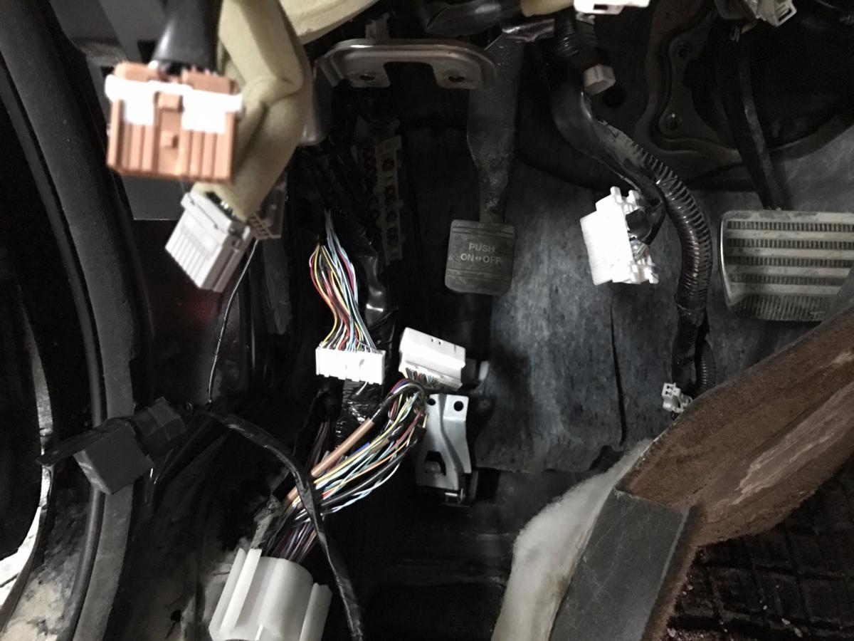

  21. нету ничего лишнего. все проверил! случилось так: приехал домой пошел спать. утром акб в 0, после этого не выключается. в ногах водителя вода, но там нет проводки. еще нашел фишку в ногах водителя, ее отцепляешь мультимедиа выключается (при выключенном зажигании). включаешь зажигание все включается как положено. ошибок никаких не появляется. провода уходят в сторону жопы. думал на потолочный монитор (по словам клиента капала вода когда-то оттуда, отцепил - 0 эмоций. провода чистые. думал усилок - (разобрал багажник) - все чисто ) если скину фото фишки подскажите куда идут провода? не могу въехать в заводскую схему
  22. при выключении зажигания и постановке на охрану отказывается выключаться штатная мультимедиа система (с навигацией) проводка вся в норме, сигналка не причем. ошибок нет. я что-то уже голову сломал, в чем может быть дело?
