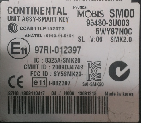

Дамп с смарт блока. unit assys smart 9s12xeq386.rar

KIA Spotage со смарт ключем приехала с проблемой машина не засыпала по часу естесвено радио канал не работал, нашел проблему устронил с селектора не выходил минус на блок смарт ключей она на проста не видела парковки. Я кинул на смарт блок минус на провад отслеживая парковки после этого машина заснула сработала рулевая защелка какая до этого и не срабатывала я обрадывался думал заебись все устронил. А вот теперь с этого момента начались проблемы я её заводить а тут ошибка на шитке по рулевой зашелке. В итоге блоки стоят не родные с другой машины вин моторном не был прописан зашелка тоже по видемости не прописана была. На даный момент проблема в пин коде по вину кузова пин не подходит потому что блоки с другой машины и кстате селектор тоже с другой машины без выхода в состояния парквоки. Подскажите откуда мне выташить пин чтоб сбросить все блоки и заного все перпеобучить? HELP!!! Кстати год выпуска 2013 машина собрана в Калиненграде. И еще огромная предыстория о какой я не рассказал как я разобрал пол машины вплоть рулевой зашелки.

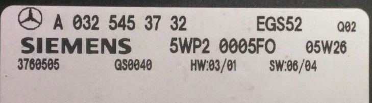

Друзья у меня такая проблема mersedes-benz w463 G500 2005 года сидели блоке EPS ошибки полез в него он был в воде все вылечил почистил теперь все гуд. Но одна ошибка не уходит C1024-003 - Прервана связь от двигателя до N73(блок EZS) полез блок коробки ошибок нет но слетела кодировка блока мучился с блокам колдовал не могу закодировать его не как. Кто не будь может поделится прошивкой блока EGS внутри стоит флэшка 29F400 и епром 95320 фото идента блока прилогаю.
