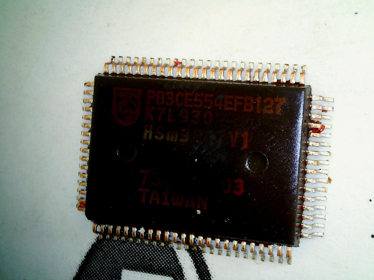

  11. Поделитесь fullом P83CE554EFB127 и дампом eeprom24lc02b eberspacher Hella 5HB 007 554-31/25 1977 52 00 00 R3.Помер проц и eeprom.

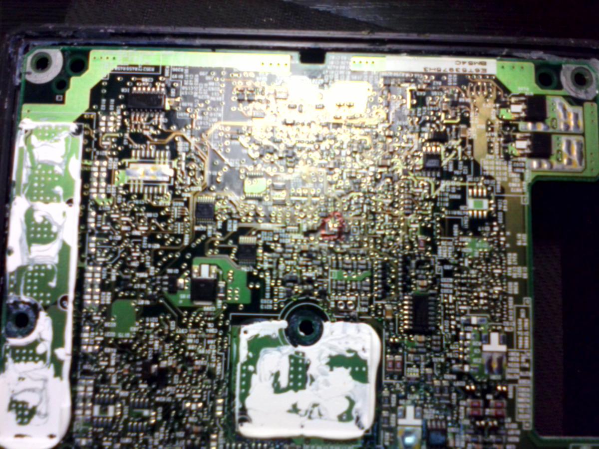

  19. Ситроен пикассо 2.0 hdi попала на ремонт с проблемой ,,ехал,находу заглохла,не заводится,,Ошибки P0686 P0215 P1169 P0562 P1352 P1197 P1694.Лечение заключалось в восстановлении пина разьема центрального блока который согнил между платой и разьемом.Визульно все было гуд.Наибольшей проблемой оказалась разборка блока (залят какой то резиной).Решил спиливанием бормашиной стыка где предположительно плата касается корпуса блока.Герметик снимал при помощи паяльной станции и стоматологического шпателя.Может информация кому то окажется полезной.Фото прилагаю,

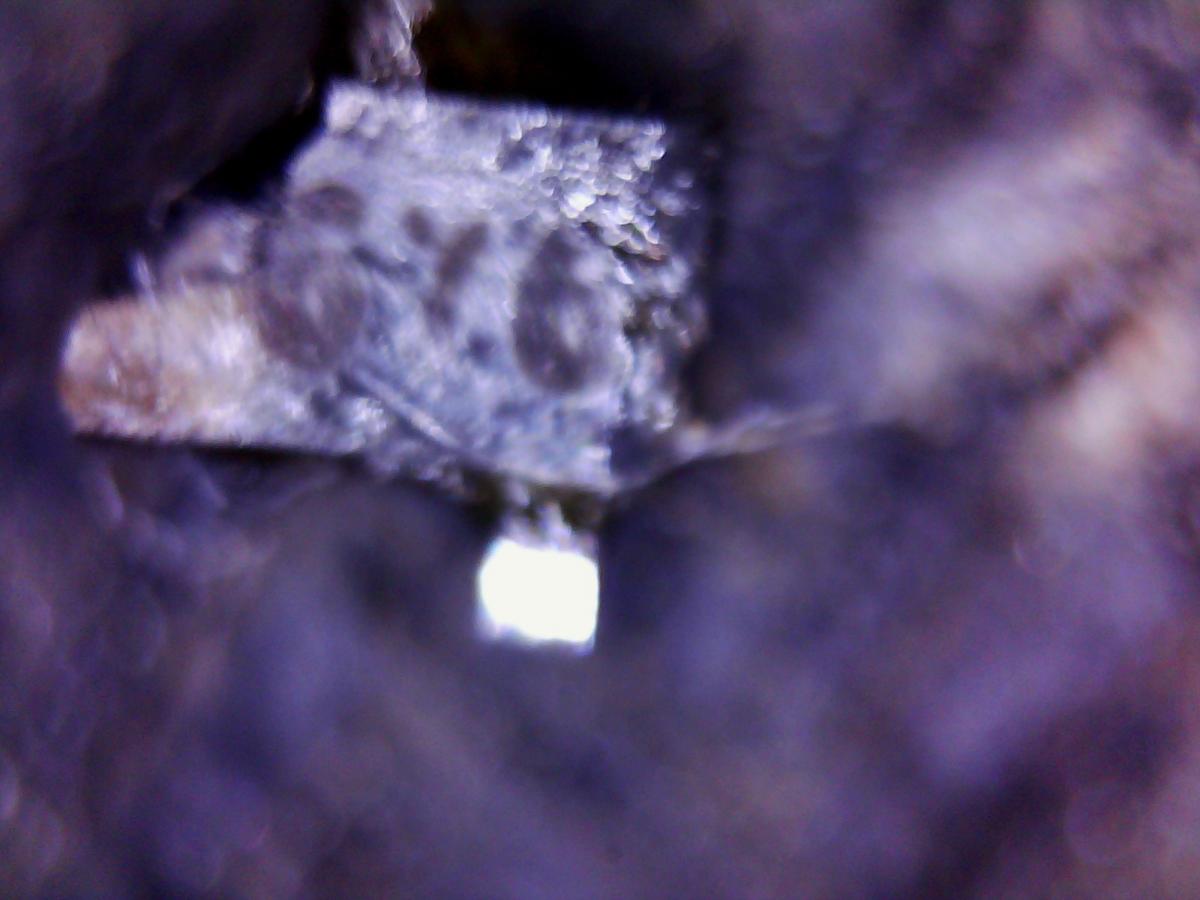

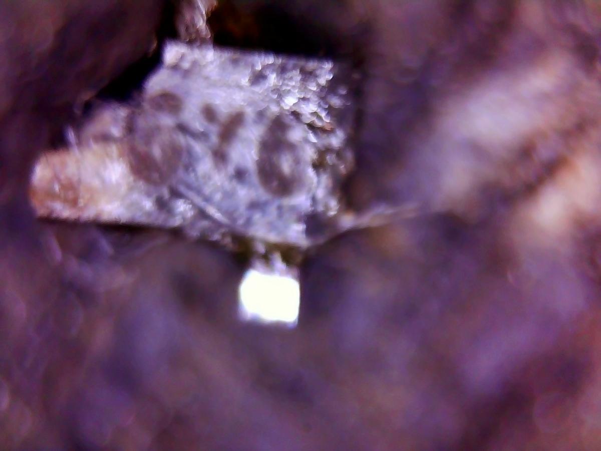

  22. Помогите опознать детальку(транзистор управления модулем вентилятора)Извиняюсь за качество фото.Два дня поисков дало этоhttp://www.dz863.com/datasheet-814688063-MMBFJ177_J175-J177-Mmbfj175-176-177-P-channel-Switch/ Поправте если что.Заранее спасибо
  23. помогите опознань детальку.походу транзистор управляет модулем вентилятора.Заранее спасибо.
