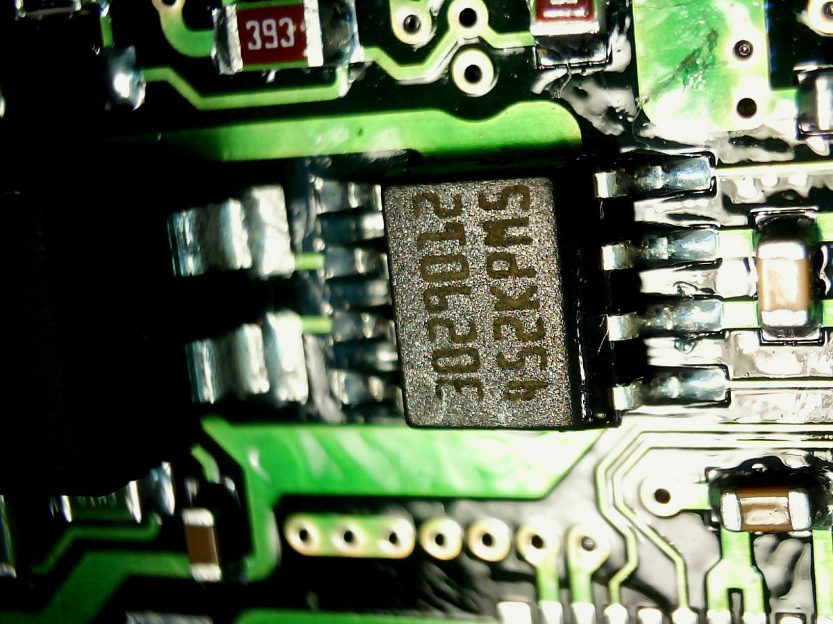

  2. Вот маркировочка can- транссивера (фото 2)30290(1или L)2 ,нижний ряд (4 или 9)52KPM5,ничерта на ее радимую не могу найти.В гугле не забанен.P.S мож есть укого даный блок посмотреть,что там стоит(даная паялась и берут сомнения,что origin).

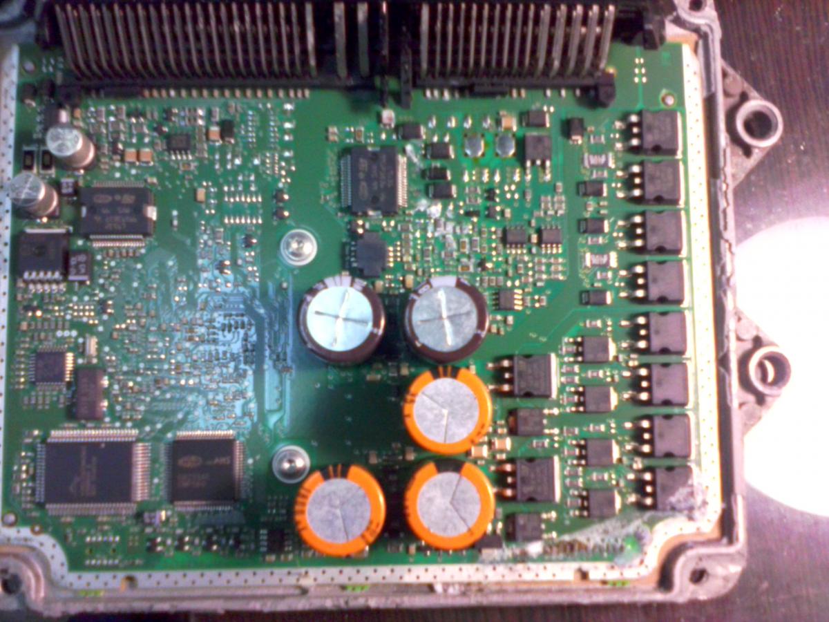

  6. Подключил на столе: на сan h и can l стабильно 4.8 вольт,всплесков не наблюдается.Блок потребляет 0.43 амп.Грешу на прошивку(заказал piasini),вычитаю спонедельника(если есть,что читать)На что обратить внимание,буду рад любым мыслям.Спасибо. P.S блок помер после спайки неизвесно каким паяльником(мож на жало пробивает) сигнального кабеля датчика давления в впускном коллекторе и замены стартера(причина замены-буксывал бендикс)

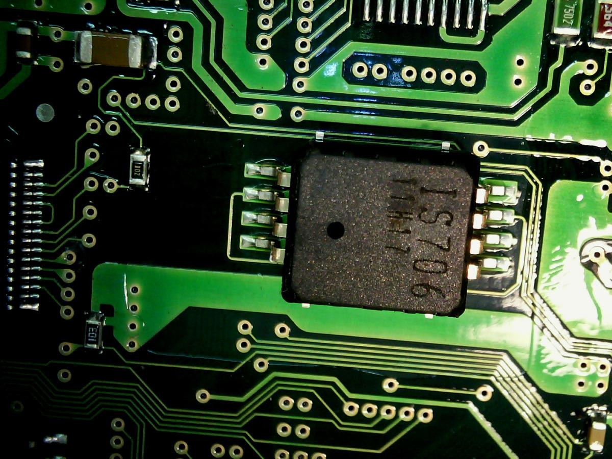

  7. Помер can после "мастеров" Блок на связь не выходит+садит can авто.Блок раньше вскрывался.Интересуют ,что за данные елементы(аналоги,в каких блоках можна найти)Также интересно Ваше мнение о целеобразности даного ремонта.Спасибо.С Новым годом!
