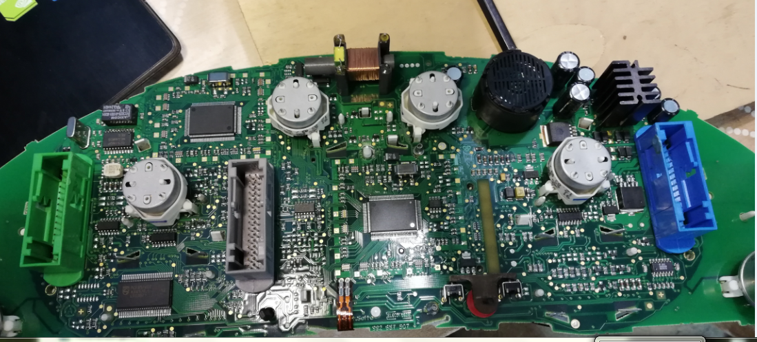

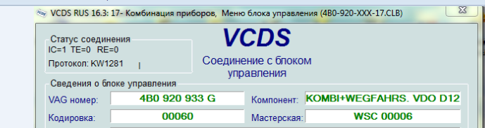

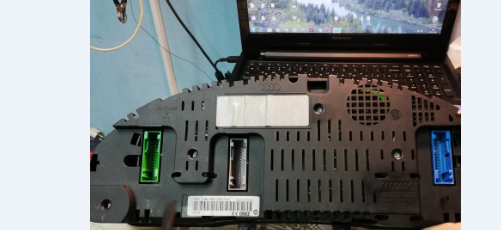

  8. Audi A6C5 2003г 2.5 tdi не показывает стрелка спидометра,мгновенный расход топлива и дергается стрелка топлива! Тест vag-com проходит нормально. Номер приборки 4BO 920 9336 Приборка vdo имеет три разьема серый-синий-зеленый. Какой процессор отвечает за стрелки?

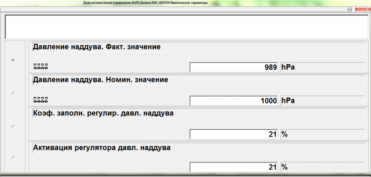

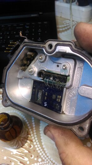

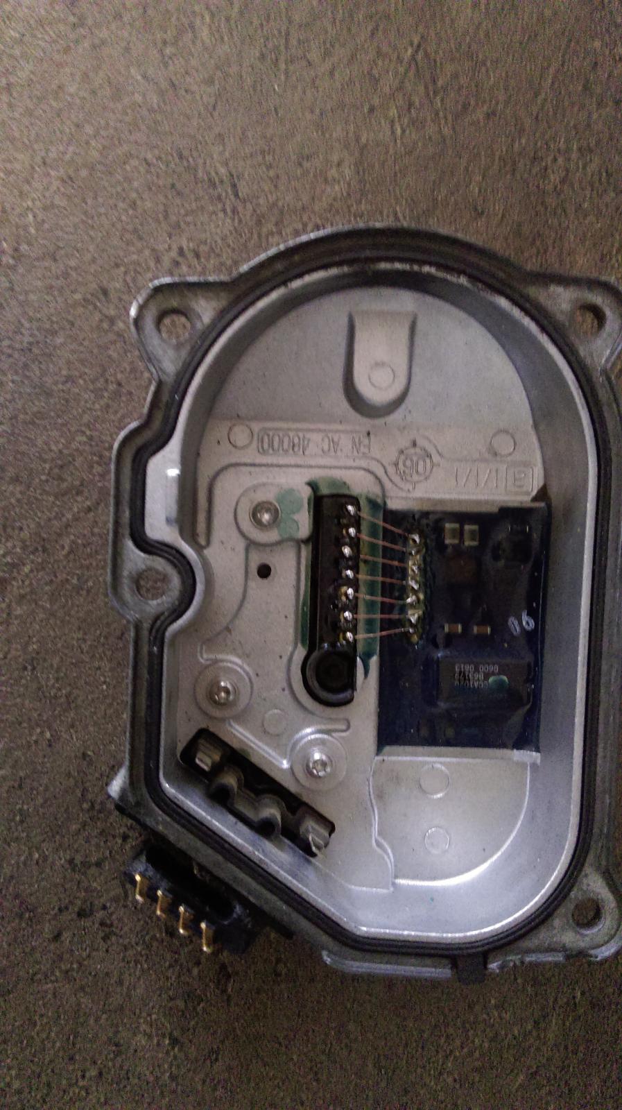

  13. Audi Q7 2006г 3.0TDI,двигатель BUG. Застучал двигатель,хозяин установили другой в этот ремонт также входил ремонт турбины. Человек приехал с проблемою отсутствие тяги,сделали диагностику ошибок нету. Не работает VTG-блок управления турбиною...Было обнаружено обрыв проводников в VTG блоке,перепаял ,но проблема не исчезла. Прозвонил провода до ЭБУ и проверил питание 12в все ок. Коэф. заполнение регулировки наддува постоянно висит 21% Делал базовую регулировку турбонагнеталя без изменений ... Может ЭБУ?

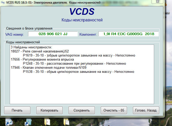

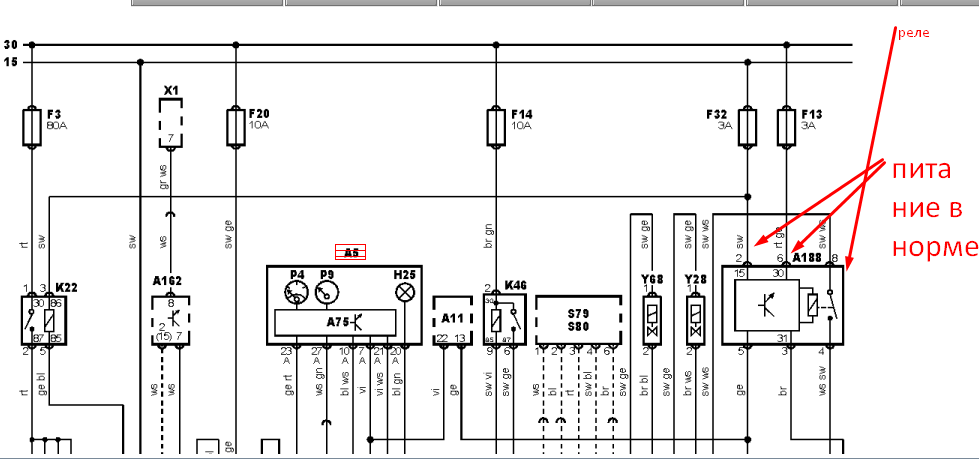

  18. Seat alhambra 2000г 1.9 tdi ,двигатель AVG. Авто самопроизвольно глохнет,может час работать,может 2мин,5.... Нашел реле 405 которое отвечает за электромагнитный клапан отсечки топлива-пропаял его но ничего не изменилося авто все ровно глохнет

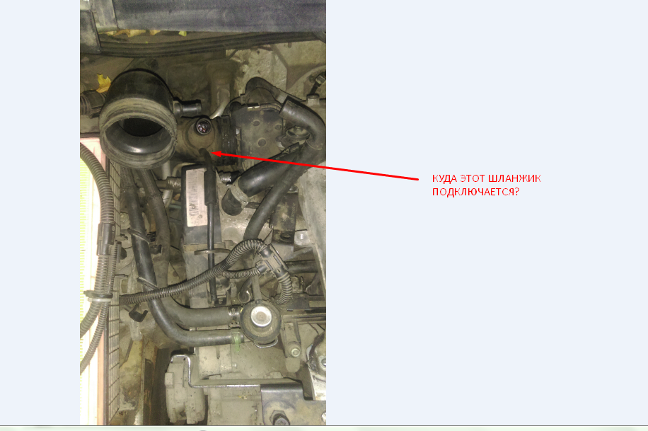

  23. Seat alhambra 2002г 2.0 бензин ATM не подключен вакуумный шланг....Может кто в курсе куда другой конец
