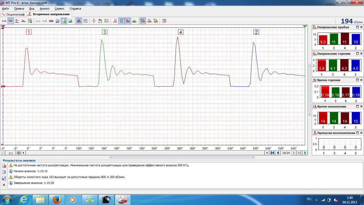

  11. Все программа правильно определила. Не было там полки горения. Ну да, не всегда при наличии искры авто заведется. Искра должна быть правильная. Машина месяц по таким мастерам ездила, у которых осцила нет С какого перепуга для МТ Про это эталон? Что за высказывания в сторону МТ Про?

  13. А почему тогда время горения искры такое маленькое?

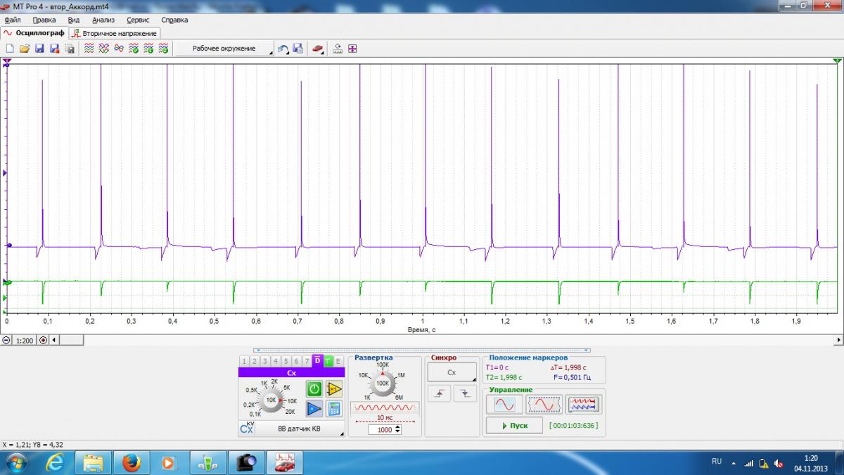

  16. Ну компрессия не важная. Мерил на хололдную. 1 и 3-6атм. 2 и 4-8 атм. Метки как по книжке. А на 3ем скрине разве не затухающие колебания без горения?

  19. бензин поступает в цилиндры. форсунки работают, я проверял ну так судя по осцилкам искра нормальная или нет? при прокрутке такая должна быть или другая?
  20. Здравствуйте. Притащили машину Honda Accord F20B 2000г. Машина не заводится. Снял осцилу вторички, которую прикрепляю. кто что скажет? Я думаю что виноват трамлер
