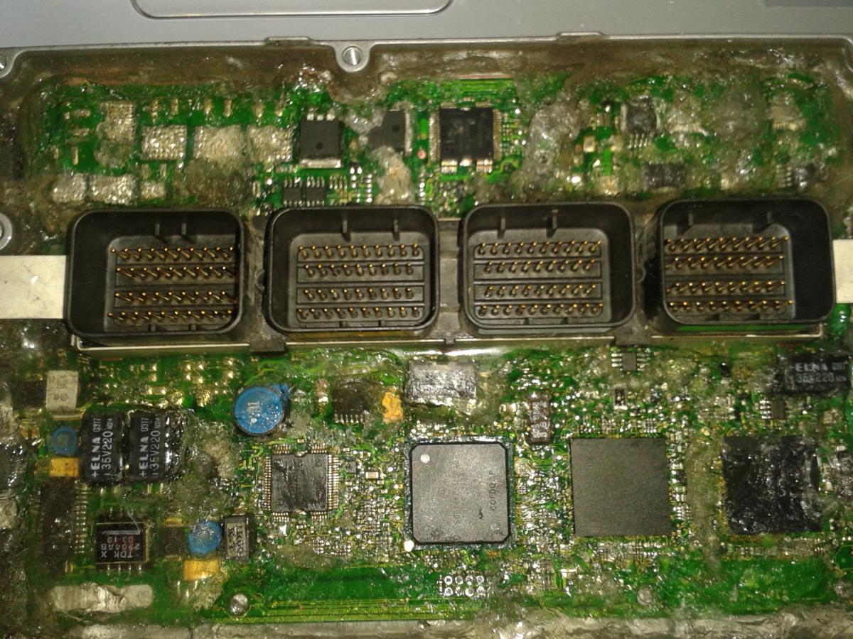

  16. Все машину завел всем спасибо. Под микроскопом разглядел сгоревший дороги. Ели заметные. Под лаком. Лак чуть чуть светлее обычного.
  17. вскрыл блок никаких видемых нарушений нет
