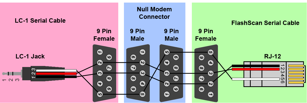

  13. Спаял заглушку, все заработало..........Получился некий мануальчег для паяния кабелей к инновейту......Всем спасибо!!!
  14. По пока еще непроверенным данным на заглушке лц-1 перемкнуты левый и правый каналы стереоджека,то есть 1и 2

  16. Господа , может кто нибудь прозвонит свою терменирубщюю заглушку 2.5 аудио джек с ШДК innovate lc-1?Хотел сам ее изготовить,нужно знать какие контакты на ней перемкнуты.провода резать нехочу,заказал на ебее шдк lc-1 ,прислали без кабеля и софта. Вот теперь в поисках....А если кто софт выложит с диска инновейта,буду безгранично признателен.

  19. Огромное спасибо, вот порывшись на каком то зарубежном форуме и благодаря Вам нашел правильную схему кабеля.. Для подключения к ком и сканеру.... Радиоэлементов там нет,тупо коннекторы и провода(и за что только просят 20 баксов?)Может кому пригодиться...
  20. Нашел схемку кабеля для лц 1, господа владельцы, кто может прозвонить свой кабель и сверить со схемой, за одно заглушку 2.5джек прозвоните. Буду очень признателен
  21. Итак,вопрос не прояснился, кто в курсе по схеме кабеля инновейта и заглушки 2.5 джек, ее реально самому сварганить кабель???Что перемыкает заглушка?

  23. Кто в курсе по дата кабелю lc-1 для подключению к пк, его можно самому спаять(внутри кабеля есть радиоэлементы или там 2 коннектора и провода просто)?И Заглушка-терминатор,что она перемыкает?
