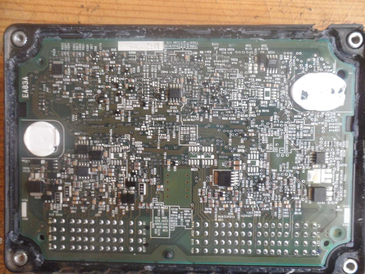

Mitsubishi Lancer X парни поменяли мотор с 1.5 на 1.8 попросили прописать блок с 1.8, много инфы достаточно накопал по этой теме но вот как прочитать eeprom не знаю? потому как нет возможности поднять плату это геморой! там нужно отпаивать разъемы! мож у кого есть инфа как можно вычитать eeprom по контрольным точкам или еще как-будь...... есть возможность читать только Тритоном, Оранжем 5, и прочими...... так что по К линии возможности нету........ Старый блок фото его прилагаю, типа "новый" пока не разбирал.... 1.5л 1860А732 Е6Т70976 HL 7907 0117 1.8л 1860A977 E6T72374 HV 8715 0283 машина с АКПП....... блок с разборки вместе с проводкой брали от примерно такого же года с машины с АКПП За ранее Спасибо Парни за любую информацию....
