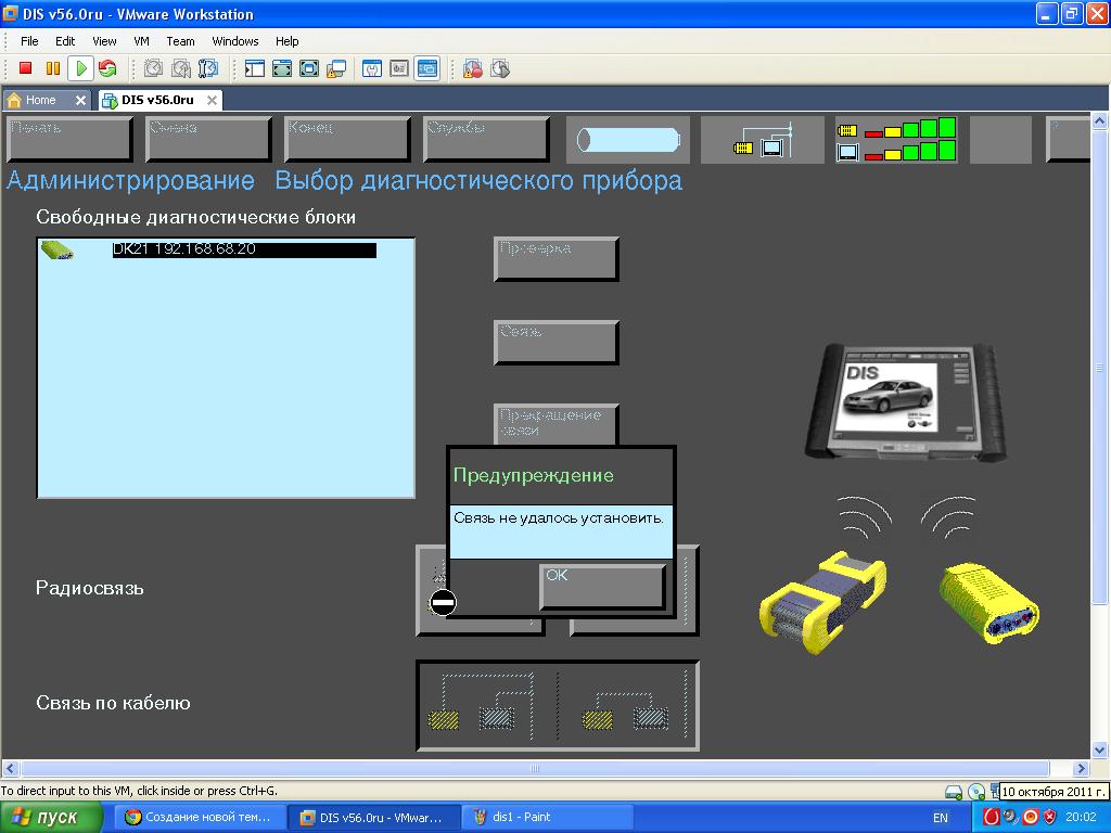

  9. Разобрался.... Нужно было поменять IP адрес головки......

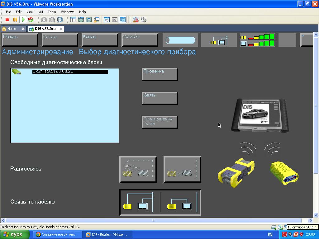

  10. Купил для старых BMW, при покупке проверили на машине парня с работы BMW X5 E53 2000гв. все работало...... Привозим в наш сервис, пытаемся привязать к софту. Копируем образ DIS v56. весом 5.14Gb с DVD диска шедшего в комплекте, устанавливаем вертуальную машину. и в итоге вот что наблюдаем...... Все что делал запечатлил на скриншотах........
